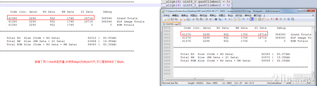

1.Keil程式编译完之后,在List目录下会生成一个.map文件,里面包含各个存储块数据大小. 649009-20160822154642355-1641968028.jpg
Code:ARM 指令.
RO(Read only)只读数据,如const int gu8test = 1;
RW(Read write)可读写数据,就是我们常说的变量,已经被初始的变量才是RW; eg: uint8_t gu8Test = 1;
ZI:Zero Init数据,就是不初始化,或者用0初始化的变量.
PS:不管是(RW / ZI) data申明之后,如果没有使用,不会占用RAM空间!!!
PS:当额外增加的字节数,如果不满4倍数,会按4倍数自动对齐,假设增加10byte(4 + 4 + 2),但实际会使用到12byte.
另外,当增加RW data时(不管增加几byte),ZI Size都会减少4byte,怪怪的,还没理清???
