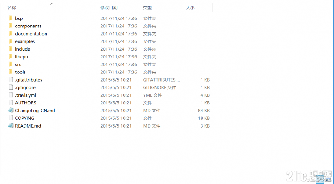

在RT-Thread官方网上下载操作系统源码(https://www.rt-thread.org/page/download.html)
这里我下载的是2.0.1版本,结构如下:
 楼主| stm32jy 发表于 2018-10-29 20:44 | 显示全部楼层
Bsp ---- 板级支持包,针对不同的板子规划出的不同的驱动文件
components ---- 包含RT-Thread的各个组件:finsh、文件系统等*;
 楼主| stm32jy 发表于 2018-10-29 20:45 | 显示全部楼层
documentation ---- 一些介绍性文档,包括代码的风格要求;
examples ---- 各种示例代码,是很好的学习素材;
include ---- 一些头文件;
libcpu---- 各种CPU体系结构下的相关移植;
src ---- RT-Thread内核核心代码;
tools ---- 使用Scon自动化创建工具时需要的一些文件;
AUTHORS ---- RT-Thread开发者列表;
COPYING ---- 权限说明;

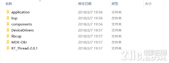

在桌面上建立一个 RT-Thread2.0.1_STM32F103ZE 文件夹,打开 RT-Thread2.0.1_STM32F103ZE 文件夹,建立以下文件夹:
application :存放应用程序
bsp :存放板级支持包和底层驱动
components :存放操作系统组件
DeviceDrivers :设备框架
libcup :各种不同CPU的内核代码
MDK-OBJ :存放kile5在编译过程中生成的中间文件
RT_Thread-2.0.1 :存放操作系统的相关文件
 楼主| stm32jy 发表于 2018-10-29 20:47 | 显示全部楼层
完成后如下图所示:

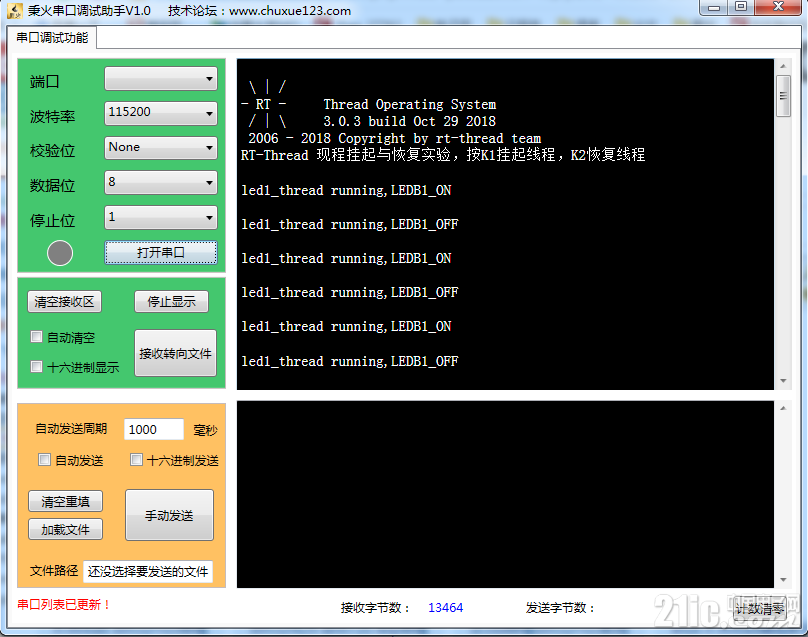

编译烧写,验证 大功告成。
