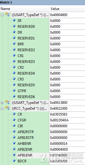

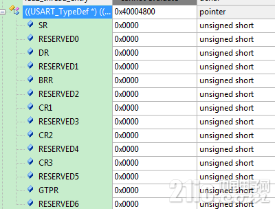

请问,有人遇到过类似问题吗?Stm32f103cbt6芯片的串口3,调用初始化函数时,没有把设置数据传递给对应寄存器,临时变量有值,但是传不到寄存器,寄存器数据一直是0。

貌似USART时钟没有使能。

 楼主| cpl_1 发表于 2018-11-2 08:46 来自手机 | 显示全部楼层
我看对应的时钟寄存器数据,使能了。我复制别人的串口3程序过来也不行。
 楼主| cpl_1 发表于 2018-11-2 20:16 来自手机 | 显示全部楼层
Uart3的时钟开了,RCC寄存器的APB1ENR值是0x00040000,第18位USATRT3 EN是1。同样程序,
我在stm32f103c8t6芯片中可以看到串口3初始化成功。但是在cbt6芯片中不行。

keaibukelian 发表于 2018-11-6 13:08 | 显示全部楼层
时钟没有问题吗
paotangsan 发表于 2018-11-6 14:59 | 显示全部楼层
有时候看着不准确 你运行起来看看
 楼主| cpl_1 发表于 2018-11-9 19:44 | 显示全部楼层
真是粗心,原来我把 c6t6芯片当成 cbt6芯片了。刚查了c6t6小容量没有第3个串口。
