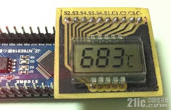

一直都对驱动段码液晶很头痛,原理这里就不赘述了。简单来说需要偏压交流信号来驱动。比点亮数码管麻烦多了。
以前试过用IO口模拟交流信号驱动过,效果不是很理想。后来又用HT1621芯片驱动,可以是可以,不过还是嫌麻烦。买了不少段码液晶屏全部在那吃灰。
最近玩新唐,发现新唐N76E616自带段码驱动功能,于是翻出吃灰的液晶屏小试牛刀,效果很好。电路简单,控制逻辑也很清晰。

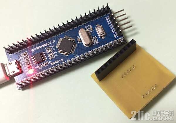

板子是自己画的,很小的板子。画板子倒不难,难的从大覆铜板上切一小块下来。。。需要买个割板刀了。
我不太爱用热转印,都用纯化学转印,成功率比热转印高多了。可以看到转印效果不错,文字细节都保留下来了。
可以直接插在最小系统板上。

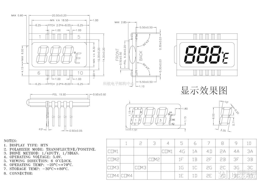

使用的段码液晶图纸。
关键代码
  1. /**
  2. * Wire connection
  3. * MCU Pin: COM3  COM2  COM1  COM0  SEG0 SEG5 SEG4 SEG3 SEG2 SEG1
  4. * MCU Pin: P10   P11   P12   P13   P40  P45  P44  P43  P42  P41
  5. * LCD Pin: 1     2     3     4     5    6    7    8    9    10
  6. * --------------------------------------------------------------
  7. * COM1                       COM1  4G   1A   4D   2A   4A   3A
  8. * COM2                 COM2        1F   1B   2F   2B   3F   3B
  9. * COM3           COM3              1G   1C   2G   2C   3G   3C
  10. * COM4     COM4                    1E   1D   2E   2D   3E   3D
  11. */
