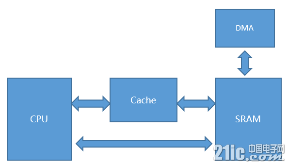

一、引出问题:
    当前芯片厂商出的M7内核芯片基本都做了一级Cache支持,Cache又分数据缓存D-Cache和指令缓冲I-Cache,对于指令缓冲,用户不用管,这里主要说的是数据缓存D-Cache。以STM32H7为例,主频是400MHz,除了TCM和Cache以400MHz工作,其它AXI SRAM,SRAM1,SRAM2等都是以200MHz工作。数据缓存D-Cache就是解决CPU加速访问SRAM。
    如果每次CPU要读写SRAM区的数据,都能够在Cache里面进行,自然是最好的,实现了200MHz到400MHz的飞跃,实际是做不到的,因为数据Cache只有16KB大小,总有用完的时候。

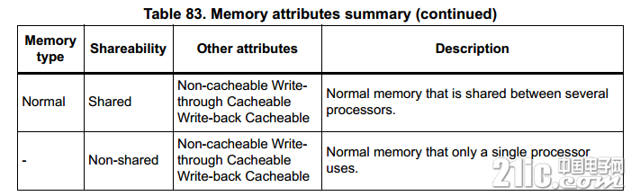

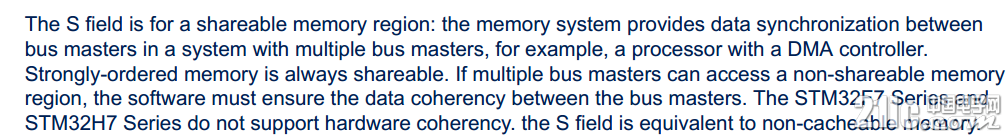

5、共享配置是个隐形的大坑
这里以STM32H7为例进行说明,STM32H7编程手册对其的描述是多核共享。
而H7的应用笔记对齐的描述是开启共享基本等同于关闭Cache。
实际测试下面四种开Cache的情况,开关共享对缓冲区的大批量数据的读操作影响很大,基本差出两倍,而写操作基本没有影响,也许这就是所谓的多总线同步读造成的。
另外共享开关仅对开启了Cache的情况下有影响,而对于关闭了Cache的情况是没有影响的,开不开没关系。

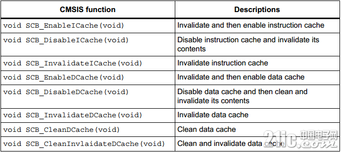

四、面对这种繁冗复杂的Cache配置,推荐方式和安全隐患解决如下(以H7为例):
(1)推荐使用128KB的TCM作为主RAM区,其它的专门用于大缓冲和DMA操作等。
(2)Cache问题主要是CPU和DMA都操作这个缓冲区时容易出现,使用时要注意。
(3)Cache配置的选择,优先考虑的是WB,然后是WT和关闭Cache,其中WB和WT的使用中可以配合ARM提供的如下几个函数解决上面说到的隐患问题。但不是万能的,在不起作用的时候,直接暴力选择函数SCB_CleanInvlaidateDCache解决。关于这个问题,在分别配置以太网MAC的描述符缓冲区,发送缓冲区和接收缓冲区时尤其突出。
