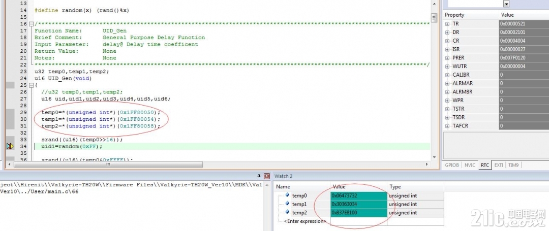

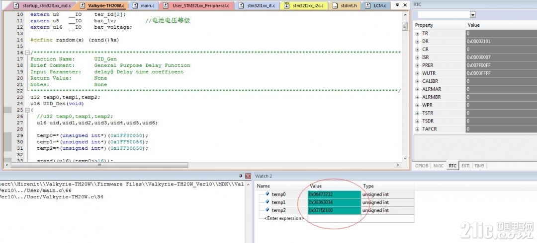

使用STM32L151C8T6/STM32L151C8T6A做了几个项目,很多项目需要用到96位全球唯一ID生成自己产品的ID,发现ID有重复的,溯源看了一下,芯片读出的96位ID是特么完全一样的。
两个芯片的ID完全一样:   06 47 37 32 30 36 30 34 83 7E 81 00
芯片是在立创买的,这个很坑呐,有原厂的大神解释一下吗
 楼主| owen_chen 发表于 2018-11-12 11:20 | 显示全部楼层
一不小心发了两遍图片

 楼主| owen_chen 发表于 2018-11-12 13:53 | 显示全部楼层
mohanwei 发表于 2018-11-12 11:59
The 96-bit unique device identifier provides a reference number which is unique for any device and i ...
我用ST-LINK UTILITY读了REViD,结果为10786416, 就是CAT.1, 那么UID地址就是从0x1FF80050开始。
程序里面读很简单:
但很奇怪的是我用ST-LINK UTILITY从0x1FF80050开始读时提示memeory not accessible,从0x1FF80054开始读是可以的,就是用ST-LINK UTILITY只能读到从96位的后64位,结果也和我程序里面读出来是一致的

 楼主| owen_chen 发表于 2018-11-15 15:35 | 显示全部楼层
结贴吧,是最后32位的地址偏移量搞错了,感谢另外一个论坛的兄弟提醒。
