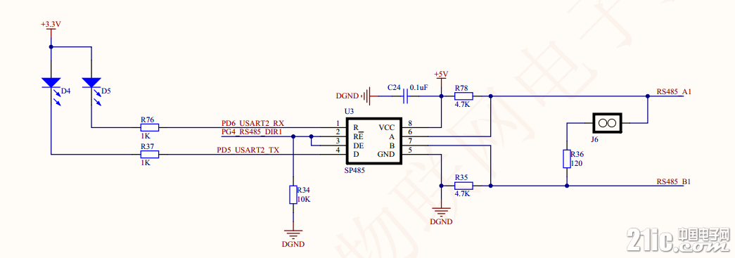

一、硬件
如下图所示,485芯片链接到单片机的USART2上,但是默认的USART2并不是在PD5和PD6上,这里是需要重映射的。另外PG4作为485收发的控制(在485协议中,RE、DE同时为高电平那么芯片使能发送,如果同时为低电平那么芯片使能接收)

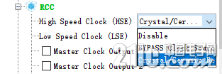

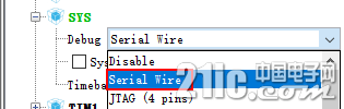

(1)时钟
(2)调试
注意:这里一定要选择上,否则会导致Jlink无法下载,Cube这里默认是不使能的,那么调试引脚就会被配置成普通IO。

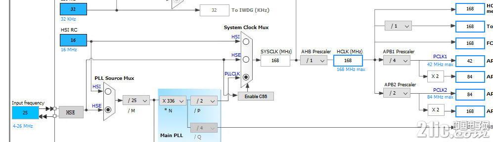

(6)配置时钟,这个要根据具体的芯片与晶振来配置

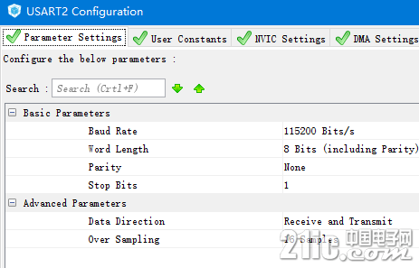

(7)配置串口,这里默认就行

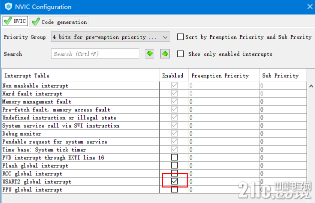

(8)配置串口中断

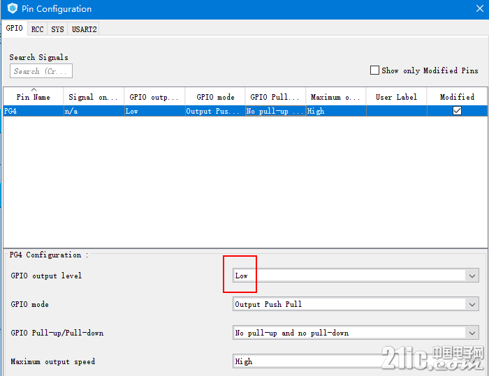

(9)配置485收发使能引脚PG4
默认是接收功能,所以是低电平
(10)点击生成工程

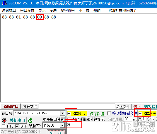

 楼主| 晓伍 发表于 2018-11-13 12:39 | 显示全部楼层
齐活,下载验证:
