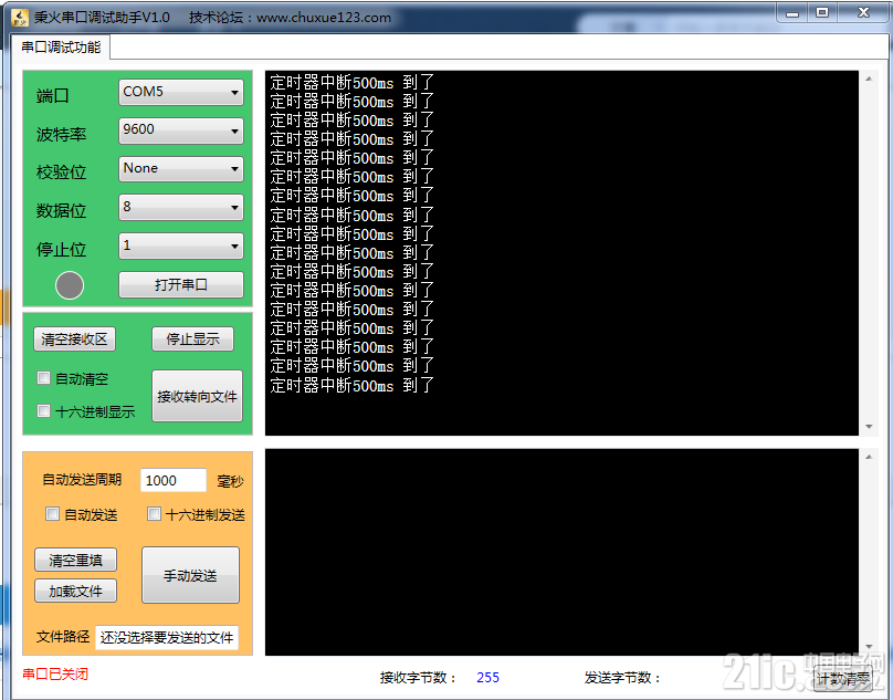

 楼主| junpeng324 发表于 2018-11-27 21:38 | 显示全部楼层
 楼主| junpeng324 发表于 2018-11-27 21:39 | 显示全部楼层
这里设置了500ms中断一次
TIM3_Int_Init(4999,7199);//10Khz的计数频率,计数到5000为500ms

 楼主| junpeng324 发表于 2018-11-27 21:44 | 显示全部楼层
每500ms 翻转一次led 的电平,串口打印一次数据

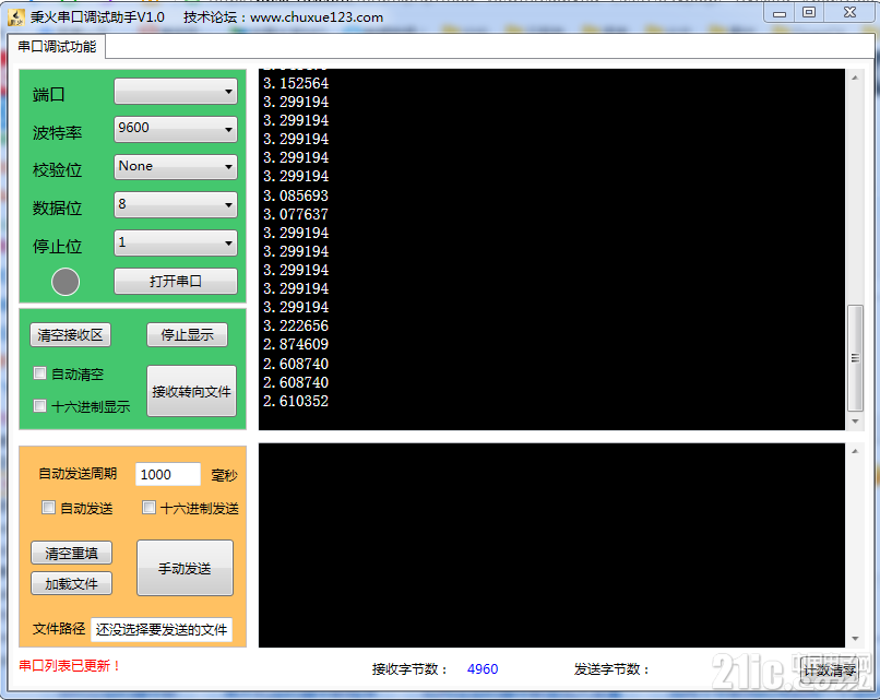

 楼主| junpeng324 发表于 2018-11-27 22:25 | 显示全部楼层
if(time_flag==1)
                   time_flag=0;
                         adcx=Get_Adc_Average(ADC_Channel_2,10);
                         temp= (float) adcx*(3.3/4096);   //电压值
                    printf("%f \r\n",temp);
 楼主| junpeng324 发表于 2018-11-27 22:27 | 显示全部楼层
每500ms读取一次电压值
37
1130
37
1130
