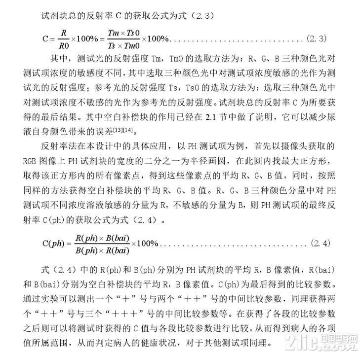

    在图像处理方面,通过顶点法实现了试纸条边框检测,通过中值滤波法实现
了图像的滤波去噪,完成了测试项试剂块位置检测,通过对图像R, G, B值进行
数据补偿减少了信息的缺失,并通过反射率法对图像数据进行处理等。最后对整
机进行了结果校验及实验标定,使得该仪器能够达到相应要求,测试结果准确,
运行稳定。

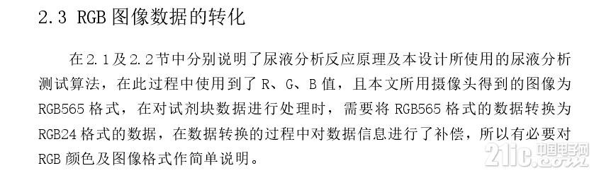

2.3.1 RGB颜色
R, G, B就是通常我们所知道的红,绿和蓝三个通道的颜色,
色空间“或“色域“是对一种颜色进行编码的方法的统称。简单来讲,
我们所见到的任何一种颜色的“颜色空间“都可以用一个固定的数字或变量来定义。而
RGB(红、绿、蓝)颜色空间只是众多颜色空间的一种。采用RGB(红、绿、蓝)颜
色空间这种编码方法,可以用三个变量一红色绿色以及蓝色的强度来表示每一种
颜色〔15]。
 楼主| wangjiahao88 发表于 2018-11-28 12:40 | 显示全部楼层
2. 3. 2不同的RGB格式
1.  RGB555格式
    RGB555该颜色编码格式中的一个像素由15位来表示,其中每个分量均用5
位来表示,而最高的一位则不用。当得到一个像素后,则各个位的意义如下:
    高字节低字节
    X R R R R R G G G G G B B B B B (X表示不用,可以忽略)
2.  RGB565格式
    RGB565该颜色编码格式中的一个像素由16位来表示(两个字节),其中前
5位表示R,中间6位表示G,后5位表示B。当得到一个像素后,则各个位的意
义如下:
    高字节低字节
      R R R R R ('T ('T ('T ('T ('T ('T B B B B B
3.  RGB24格式
    RGB24该颜色编码格式中的一个像素由24位来表示(三个字节),其中每
种分量均由8位来表示。在内存中R, G, B各分量的排列顺序为:BGR BGR BGR}二。
500
