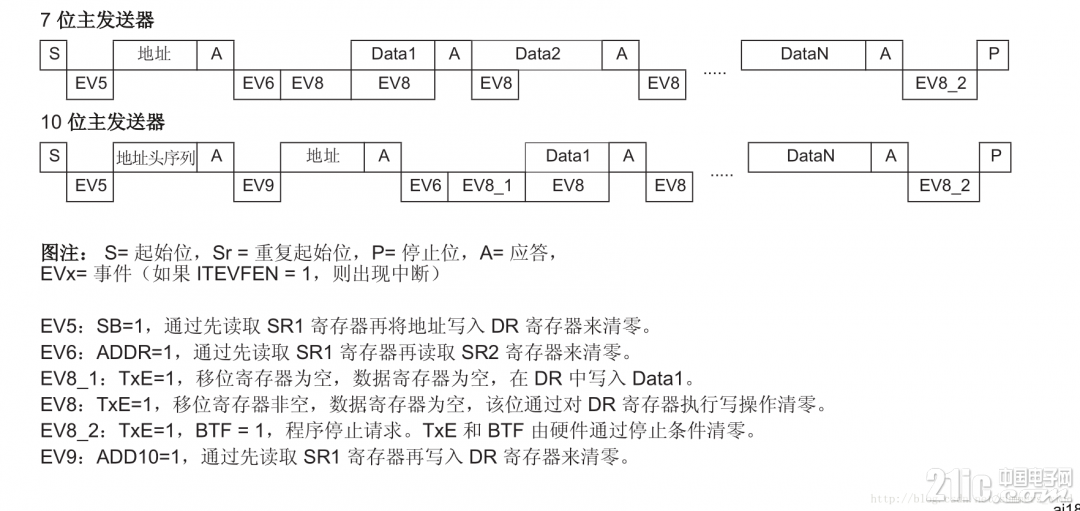

1、主模式下发送数据:
1、生成起始信号:CR1里的START 位置 1 后,接口会在 SR2的BUSY 位清零后生成一个起始位并切换到主模式。生成起始信号成功后SR1的SB 位会由硬件置 1 ,如果使能了事件中断(CR2的 ITEVFEN 位置 1 )则生成一个中断。这个中断在数据手册里官方命名为EV5。即为事件5中断。至于为什么从5开始,因为事件1到4在从机部分用了。。。接下来主设备会等待软件对 SR1 执行读操作,然后把从设备地址写入 DR 寄存器。只有这样才能清零SR1的SB位。
2、从地址传输,接下来从地址会通过内部移位寄存器发送到 SDA 线。stm32支持10位和7位地址。因为大多数我们接触到的都是7位地址的,所以这里只介绍7位地址位的。在 7 位寻址模式下,会发送一个地址字节。地址字节被发出后,SR1的ADDR 位会由硬件置 1 如果使能了事件中断(CR2的 ITEVFEN 位置 1 )则生成一个中断EV6。接下来主设备会等待对 SR1 寄存器执行读操作,然后对 SR2 寄存器执行读操作,只有这样才能清零SR1的ADDR 位。
3、主发送器,在发送出地址并将 ADDR 清零后,主设备会通过内部移位寄存器将 DR 寄存器中的字节发送到 SDA 线。在向数据寄存器写数据前如果开启了事件中断会进入中断EV8,接收到应答脉冲后,TxE 位会由硬件置 1 并在 ITEVFEN 和 ITBUFEN 位均置 1 时生成一个中断EV8。如果在上一次数据传输结束之前 TxE 位已置 1 但数据字节尚未写入 DR 寄存器,则 BTF 位会置 1,而接口会一直延长 SCL 低电平,等待I2C_DR 寄存器被写入,以将 BTF 清零。结束通信当最后一个字节写入 DR 寄存器后,软件会将 STOP 位置 1 以生成一个停止位EV8_2。接口会自动返回从模式(M/SL 位清零)。
结束通信:主设备会针对自从设备接收的最后一个字节发送 NACK。在接收到此 NACK 之后,从设备会释放对 SCL 和 SDA 线的控制。随后,主设备可发送一个停止位/重复起始位。
为了在最后一个接收数据字节后生成非应答脉冲,必须在读取倒数第二个数据字节后(倒数第二个 RxNE 事件之后)立即将 ACK 位清零。
要生成停止位/重复起始位,软件必须在读取倒数第二个数据字节后(倒数第二个 RxNE事件之后)将 STOP/START 位置 1。
在只接收单个字节的情况下,会在 EV6 期间(在 ADDR 标志清零之前)禁止应答并在EV6 之后生成停止位。
生成停止位后,接口会自动返回从模式(M/SL 位清零)。
以上是stm32的iic主发送模式通信流程,俗话说一图顶千字,数据手册把这个流程以图表展现出来如下:
还是比较清楚的,只需要对照该图结合上面的文字描述来分析stm32的iic通信流程。

在这里一共需要处理三个中断函数
事件中断
错误处理中断
DMA完成及错误中断
 楼主| keaibukelian 发表于 2018-12-5 12:59 | 显示全部楼层
事件中断
事件中断主要处理一系列事件,主要是上面定义的EV5、EV6等事件,原型如下,该函数被iic事件中断函数调用:
static void i2cdrvEventIsrHandler(I2cDrv* i2c)
  uint16_t SR1;
  uint16_t SR2;
  // 首先读取状态寄存器
  SR1 = i2c->def->i2cPort->SR1;
  // 起始事件EV5
  if (SR1 & I2C_SR1_SB)
    i2c->messageIndex = 0;
    if(i2c->txMessage.direction == i2cWrite ||
       i2c->txMessage.internalAddress != I2C_NO_INTERNAL_ADDRESS)
      I2C_Send7bitAddress(i2c->def->i2cPort, i2c->txMessage.slaveAddress << 1, I2C_Direction_Transmitter);
    else
      I2C_AcknowledgeConfig(i2c->def->i2cPort, ENABLE);
      I2C_Send7bitAddress(i2c->def->i2cPort, i2c->txMessage.slaveAddress << 1, I2C_Direction_Receiver);
  // 地址事件,代表从机响应地址的发生EV6
  else if (SR1 & I2C_SR1_ADDR)
      SR2 = i2c->def->i2cPort->SR2;                               // 清除addr位
      // 判断内部地址是有的
      if (i2c->txMessage.internalAddress != I2C_NO_INTERNAL_ADDRESS)
        if (i2c->txMessage.isInternal16bit)
          I2C_SendData(i2c->def->i2cPort, (i2c->txMessage.internalAddress & 0xFF00) >> 8);
          I2C_SendData(i2c->def->i2cPort, (i2c->txMessage.internalAddress & 0x00FF));
        else
        i2c->txMessage.internalAddress = I2C_NO_INTERNAL_ADDRESS;
      I2C_ITConfig(i2c->def->i2cPort, I2C_IT_BUF, ENABLE);        // 使能EV7
    //为读取,开启DMA
    else
      if(i2c->txMessage.messageLength == 1)
        I2C_AcknowledgeConfig(i2c->def->i2cPort, DISABLE);
      else
        I2C_DMALastTransferCmd(i2c->def->i2cPort, ENABLE);
      // 进制iic buff中断
      I2C_ITConfig(i2c->def->i2cPort, I2C_IT_EVT | I2C_IT_BUF, DISABLE);
      // 使能DMA传输完成中断
      DMA_ITConfig(i2c->def->dmaRxStream, DMA_IT_TC | DMA_IT_TE, ENABLE);
      I2C_DMACmd(i2c->def->i2cPort, ENABLE); // Enable before ADDR clear
      __DMB();
      SR2 = i2c->def->i2cPort->SR2;    // 读取SR2来清除addr
  // 传输完成EV8-2
  else if (SR1 & I2C_SR1_BTF)
    if (SR2 & I2C_SR2_TRA) // 是在写的模式?
      if (i2c->txMessage.direction == i2cRead) // read
        i2c->def->i2cPort->CR1 = (I2C_CR1_START | I2C_CR1_PE); // 生成起始信号
      else
        i2cNotifyClient(i2c);
        i2cTryNextMessage(i2c);
    else // 读取模式,在DMA接收下不会发生
      i2c->txMessage.buffer[i2c->messageIndex++] = I2C_ReceiveData(i2c->def->i2cPort);
      if(i2c->messageIndex == i2c->txMessage.messageLength)
    while (i2c->def->i2cPort->CR1 & 0x0100) { ; }
  // 字节接收
  else if (SR1 & I2C_SR1_RXNE) // 读取模式,在DMA接收下不会发生
      I2C_ITConfig(i2c->def->i2cPort, I2C_IT_BUF, DISABLE);
  else if (SR1 & I2C_SR1_TXE)
    else
      I2C_SendData(i2c->def->i2cPort, i2c->txMessage.buffer[i2c->messageIndex++]);
