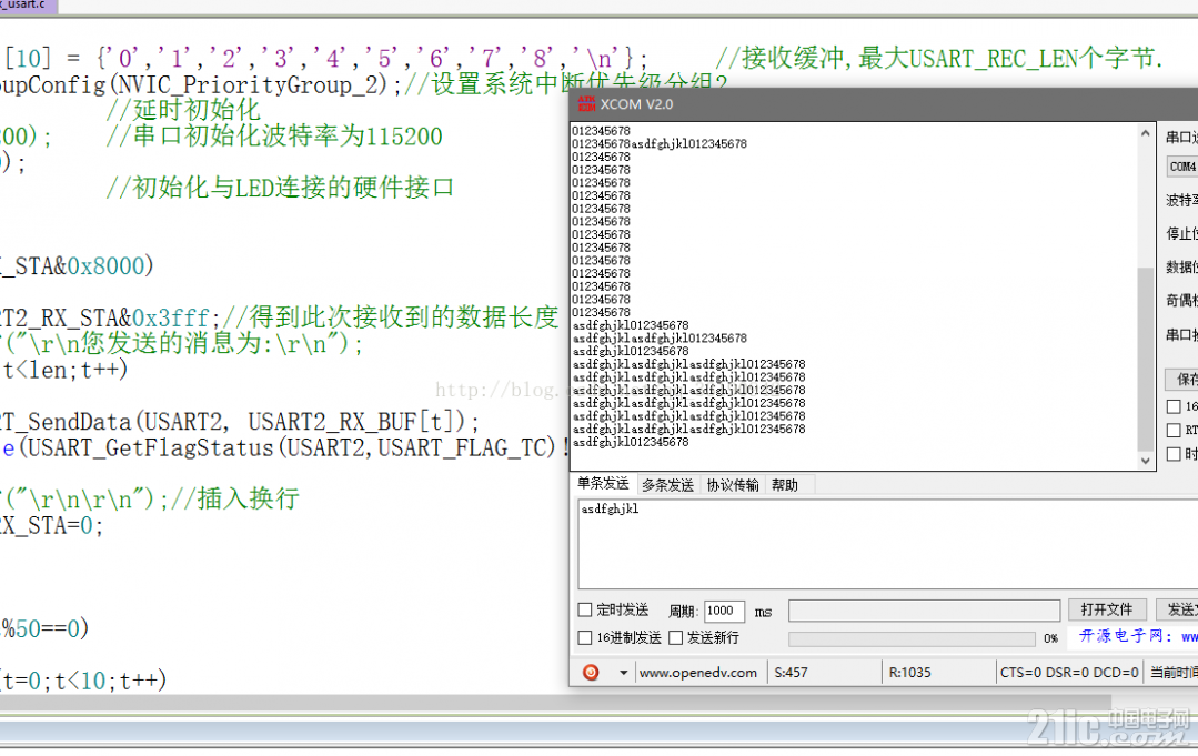

本文主要是配置STM32F407VET6的串口2,对应PA2,PA3。大家都知道正点原子配置了串口1,之前一直想配置串口3,可惜一直没成功,尝试了串口2,4,5,6的配置,都没有问题,就3不行,我怀疑我的板子有问题,不过先把已解决的问题记录下来,以后解决了,再写。特别注意:printf函数已经在库函数中和usart1配置好了,现在是使用usart2,所以printf不可以在串口2的收发函数里出现,不然串口1会对串口2产生干扰。
目前主要是用库函数,偶尔使用寄存器,还是太懒了,实在是看不进去寄存器手册,言归正传,配置串口的步骤,原子大神已经描述的相当清楚了.
包括以下步骤: 1.配置串口时钟和和GPIO时钟使能。
2.设置引脚复用器映射。
3.GPIO端口模式设置
4.串口参数初始化:设置波特率,字长,奇偶校验等参数
5.初始化NVIC.
6.开启中断
7.使能串口

中断配置: 当接收到从电脑发过来的数据,把接收到的数据保存在 USART2_RX_BUF 中,同时在接收状态寄存器(USART2_RX_STA)中计数接收到的有效数据 个数,当 收到回车(回车的表示由 2个字节组成:0X0D 和 0X0A)的第一个字节 0X0D 时,计数器将不再增加,等待 0X0A 的到来,而如果 0X0A 没有来到, 则认为这次接收失败,重新开始下一次接收。如果顺利接收到 0X0A,则标记 USART_RX_STA 的第 15 位,这样完成一次接收,并等待该位被其他程序清 除,从而开始下一次的接收,而如果迟迟没有收到0X0D,那么在接收数据超过USART_REC_LEN的时候,则会丢弃前面的数据,重新接收。

while(1)
if(USART2_RX_STA&0x8000)
len=USART2_RX_STA&0x3fff;//得到此次接收到的数据长度
for(t=0;t<len;t++)
USART_SendData(USART2, USART2_RX_BUF[t]);         //向串口1发送数据
while(USART_GetFlagStatus(USART2,USART_FLAG_TC)!=SET);//等待发送结束
USART2_RX_STA=0;
}else
times++;
if(times%50==0)
for(t=0;t<10;t++)
USART_SendData(USART2, USART_RX_BUF1[t]);         //向串口1发送数据
if(times%30==0)LED0=!LED0;//闪烁LED,提示系统正在运行.
delay_ms(10);
