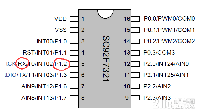

[技术问答] 请教:赛元的RX脚和IO口复用问题
 楼主| 一叶倾城wwq 发表于 2018-12-25 15:29 | 显示全部楼层 |阅读模式
现在有一个应用,为了满足客户使用,通信口使用RX脚接收数据,完了再转换为IO口模拟将数据发送出去,可是就是这儿转换的问题,只需要把UART中断关闭然后将P12从高阻换成上拉IO?我现在就是接收数据处理好了,然后用P12拉高拉低发数据,但是一个高低电平都发送不出来,求指点
赛元MCU1 发表于 2018-12-27 10:57 | 显示全部楼层
接收完数据后,需要将P12设置为强推挽输出模式,然后还要把REN设为0
wowu 发表于 2019-1-5 16:13 | 显示全部楼层
这个好细致啊 处理的 但是为什么要强推挽模式呢
 楼主| 一叶倾城wwq 发表于 2019-1-6 08:35 | 显示全部楼层
我只是设置了关闭中断,没想到这儿还需要设置不允许接收,谢谢指点
 楼主| 一叶倾城wwq 发表于 2019-1-6 08:36 | 显示全部楼层
防止数据失真吧,毕竟考虑线的距离
