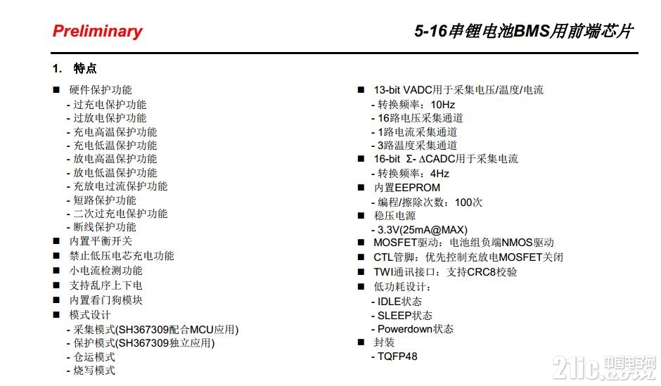

STM8能干啥,STM8可以使用内部晶振,简化外围电路。
使用I2C BMS 均衡ic进行通讯和设置。就可以得到电压,电流,和各种保护状态,然后通过串口转RS485
用于跟上位机的通讯就可以做出性价比非常搞的BMS均衡系统。。。
