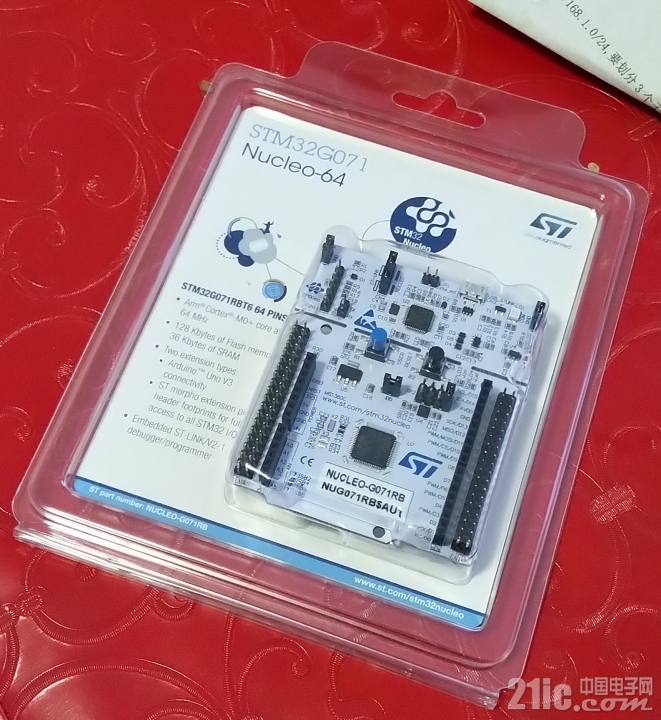

st又出新品了,赶紧体验一波。

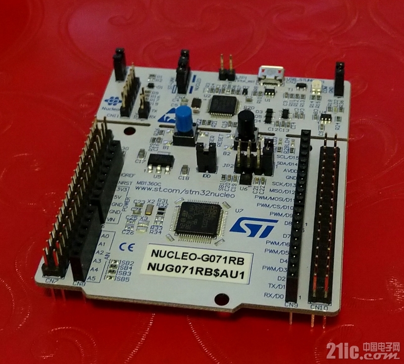

熟悉的老包装,不过是全新的g0系列。

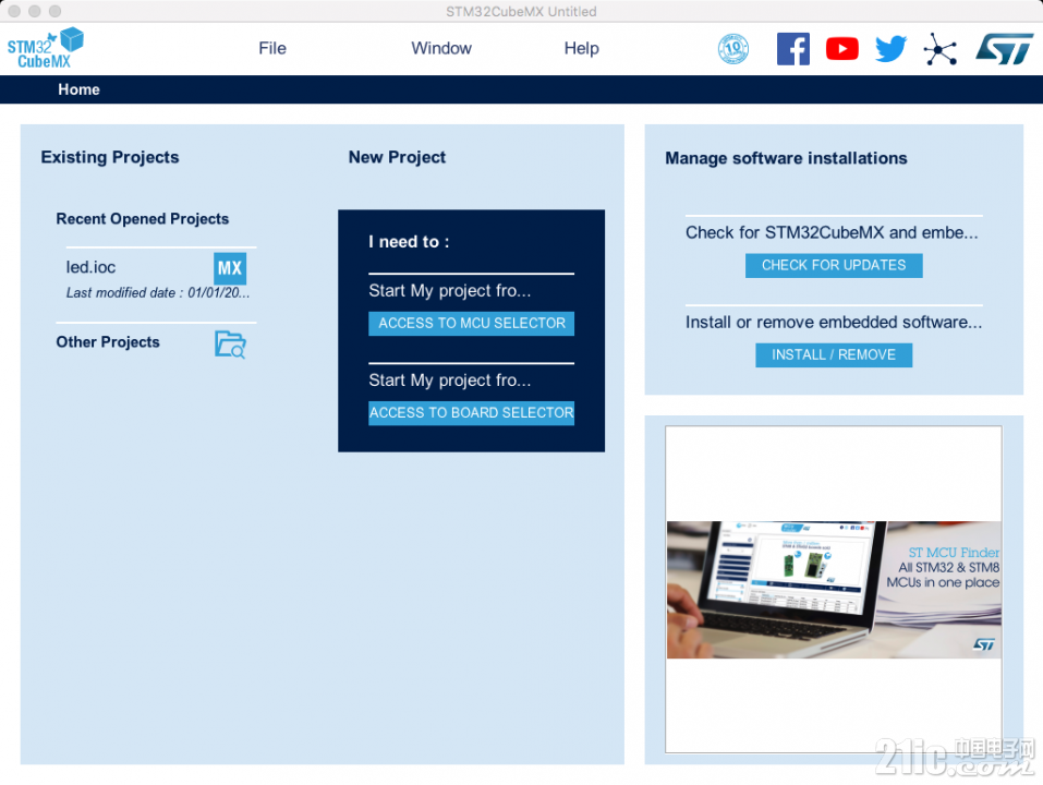

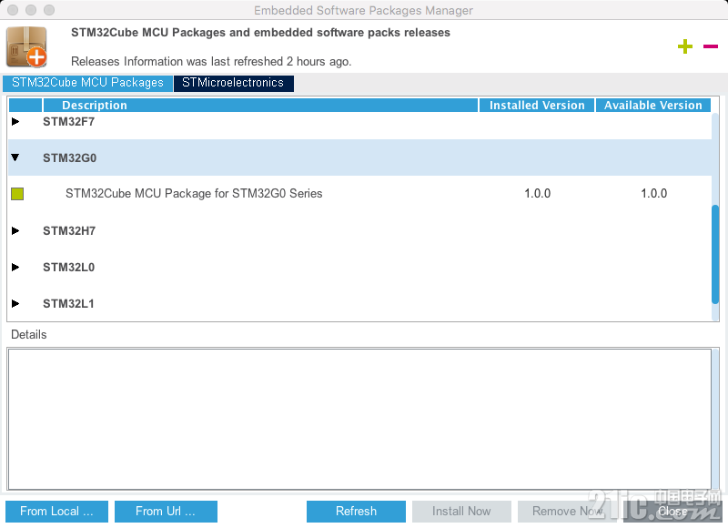

cubemx启动后的界面
先安装支持库g0

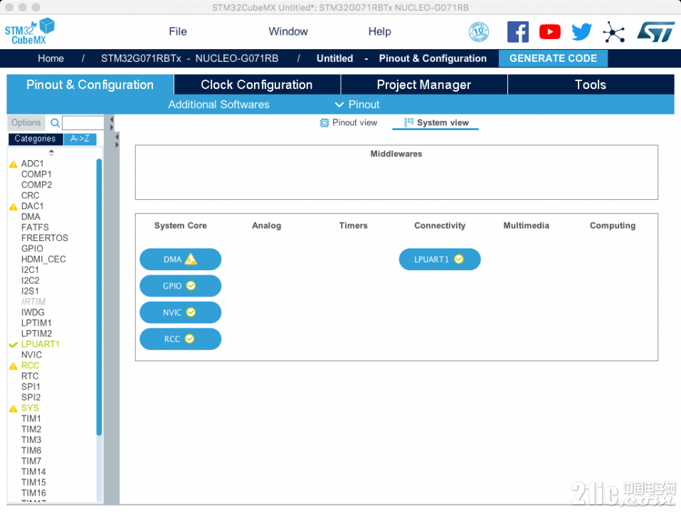

配置界面,这里将pa5也就是USR LED对应的pin配置。

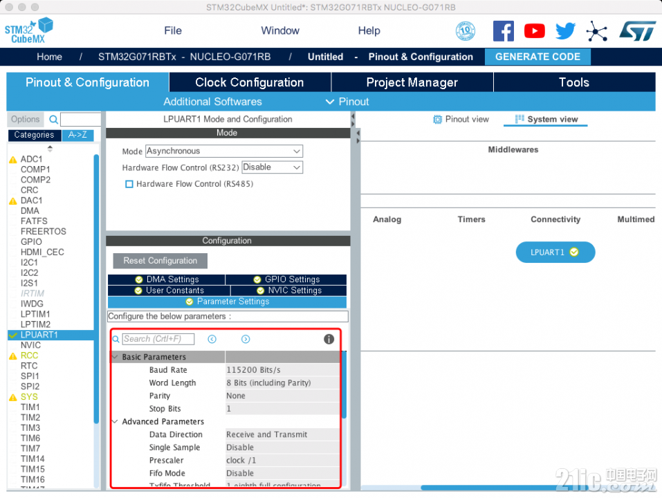

对其它的一些外设进行配置,这里主要是uart
uart参数配置

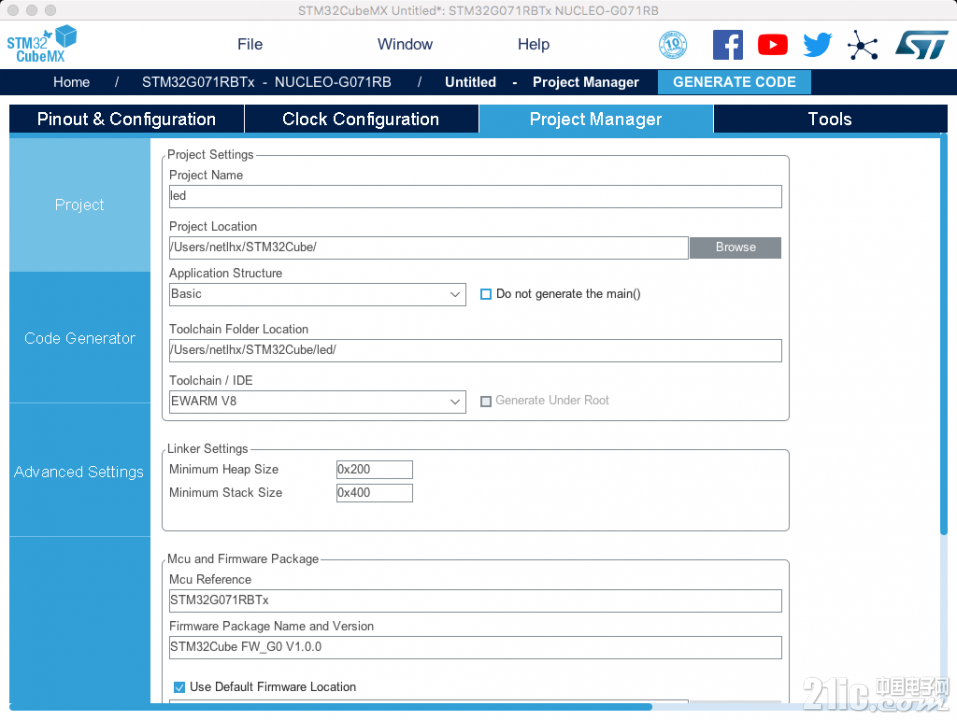

生成工程的参数设置
总的来说还算顺利,接下来就是在sw4stm32里导入工程文件。

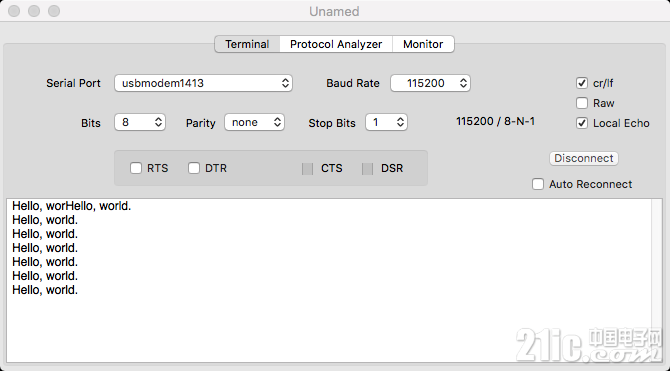

板载的led开始闪烁,同时串口输出信息如下
