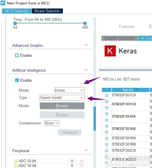

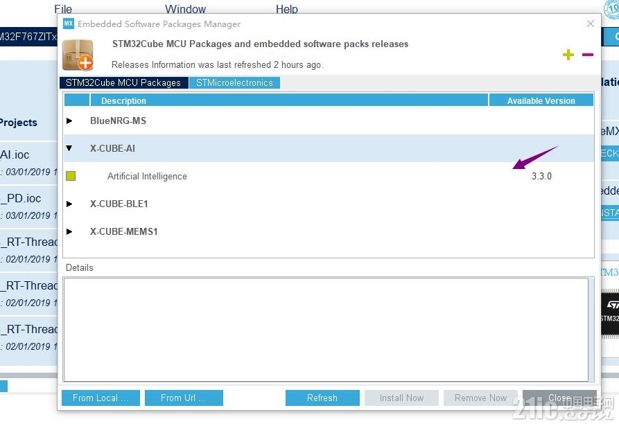

那先前的准备工作就是需要安装最新版本的CubeMx 5.0.1
然后使用CubeMx 去安装X-CUBE-AI插件, 700多M的容量。。慢慢下载吧

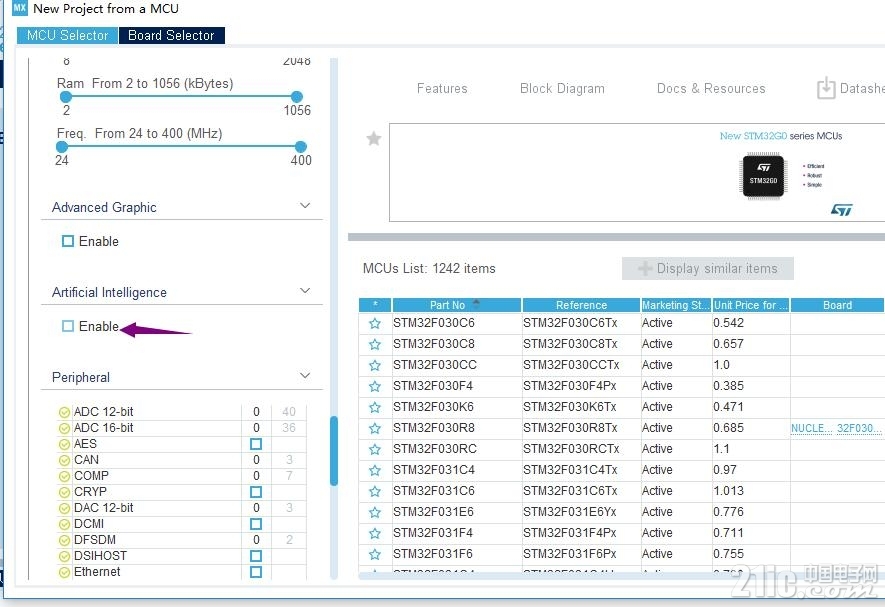

下载好后,CubeMx里的Artificial intelligent
激活Enable
这里我们就可以看到里面的选项了

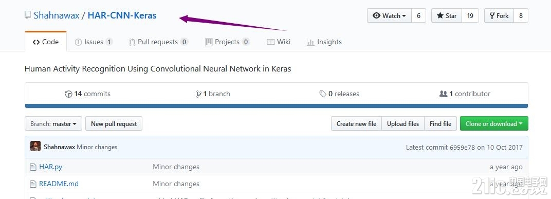

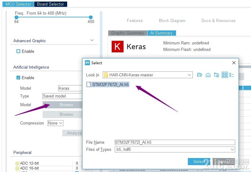

AI的模型我们需要到https://github.com/Shahnawax/HAR-CNN-Keras
下载下来。。然后选择Keras 的AI API算法
model.h5就是我们需要导入到工程里的AI Keras的训练好的模型
Human Activity Recognition Using Convolutional Neural Network in Keras
人类活动识别卷积神经网络算法模型
然后我们导入到工程里

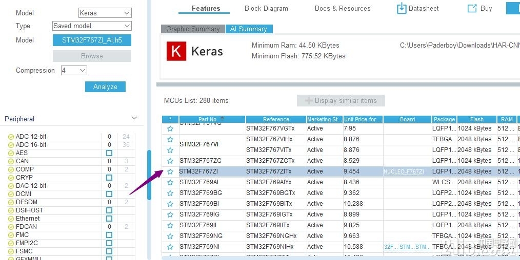

这里选择压缩参数,不同的压缩参数对MCU的flash容量
要求也不一样。。

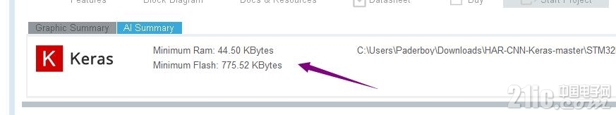

点击Analyze cube就好计算使用这个神经网络算法的ram和flash容量占用

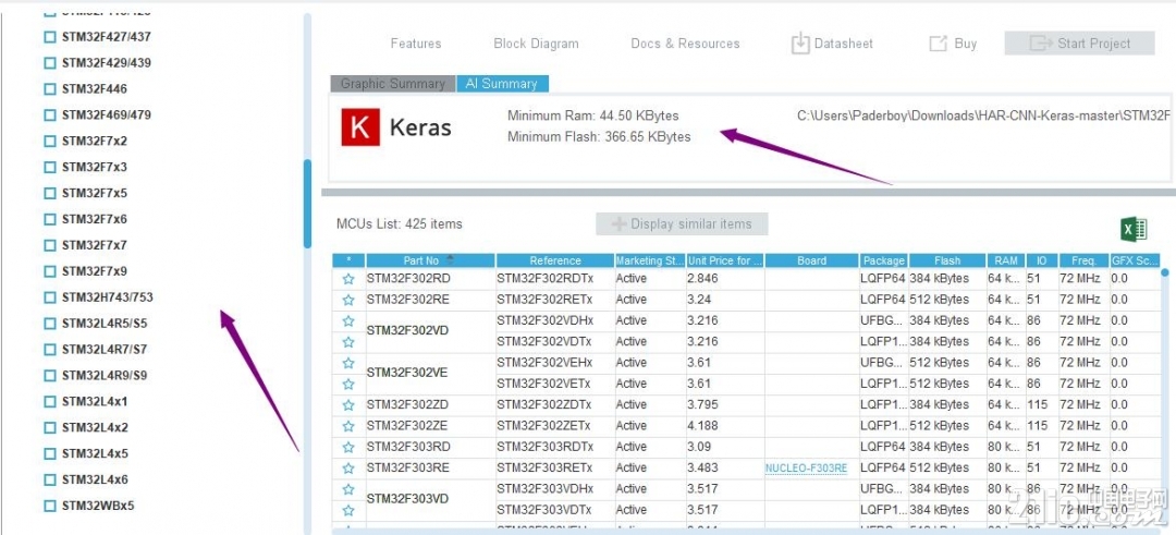

好了结果出来了,
经过分析后Cube会自动列出可以使用的MCU
然后显示在列表里
这里举个例子,我们选择没有压缩优化
分析模型算法后的结果我没有匹配的MCU可以使用
这是选择压缩比参数8的结果,可以支持很多的MCU使用这个
神经网络算法。。
好了,这里我们就选择STM32F767ZI Nucleo 板卡作为
这次演示使用的板卡

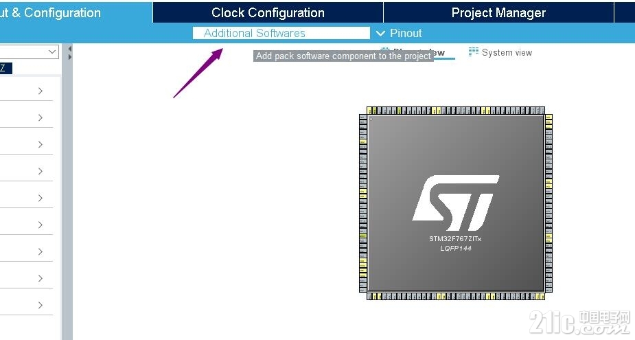

好了选择好了,板卡,我们还需要给它添加
扩展库,也就是AI库
选择好Validation 和打勾 AI core
然后在cube 左下方可以看到下图箭头
提示的插件功能
我们需要打勾以下2个功能

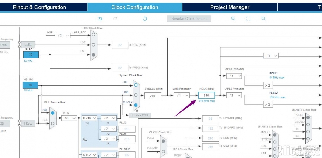

然后我们需要配置我们的mcu的
CPU ICache 和 CPU DCache
然后配置MCU主频为216Mhz

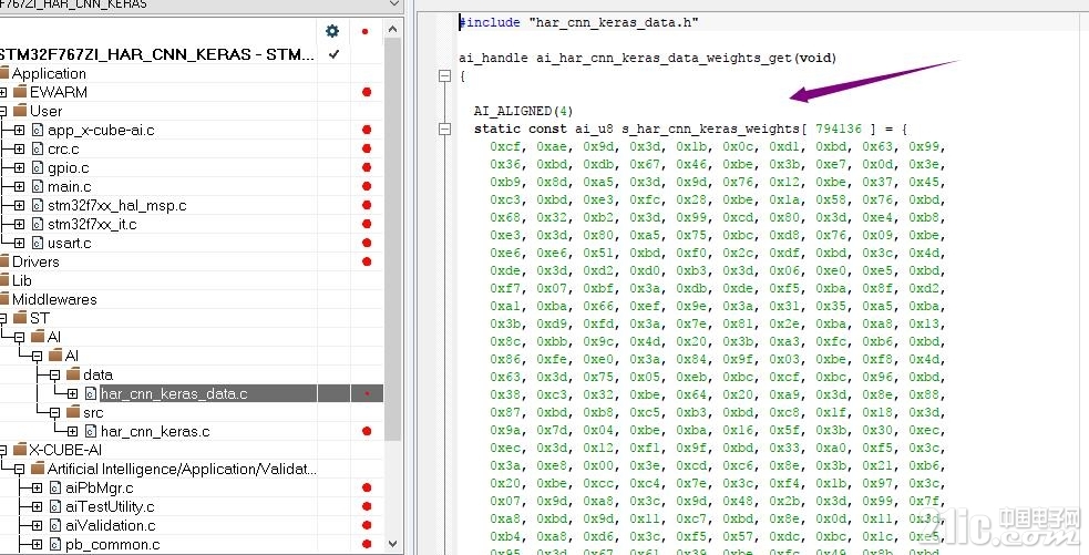

好了工程生成好了,我们就可以 使用IAR 打开工程了
工程如下,工程里自动生成了基于AI的算法的所以文件
这里可以看到,基于AI训练好的模型数据列表。。。

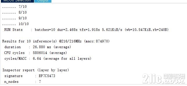

好了,配置位STLINK,然后编译好就可以直接下载到
板子上了

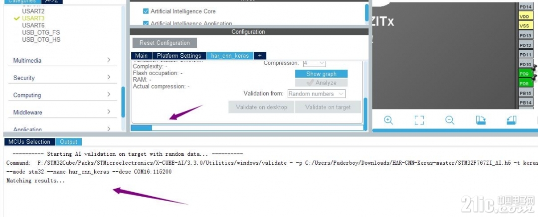

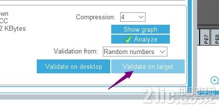

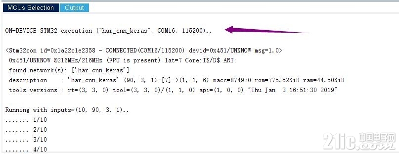

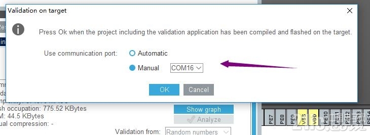

好了,现在我们需要回到CubeMx里,回到
AI扩展功能里。。 先重启下开发板,然后
点击Validation on target
选择手动,然后选择对应的串口端口
这里可以看到验证已经开始了‘
好了,结果出来了。我们可以在串口输出的信息里看到
有关的数据
