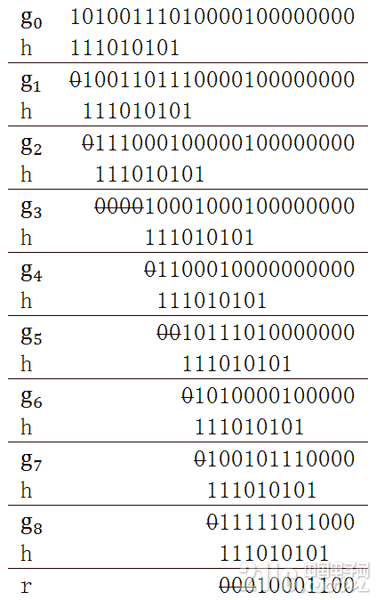

明白了xor运算法则后,举一个例子使用CRC-8算法求101001110100001的效验码。CRC-8标准的h(x) = x^8 + x^7 + x^6 + x^4 + x^2 + 1,既h是9位的二进制串111010101。
 楼主| 東南博士 发表于 2019-1-8 13:55 | 显示全部楼层
经过迭代运算后,最终得到的r是10001100,这就是CRC效验码。

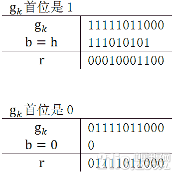

通过示例,可以发现一些规律,依据这些规律调整算法:
1. 每次迭代,根据gk的首位决定b,b是与gk进行运算的二进制码。若gk的首位是1,则b=h;若gk的首位是0,则b=0,或者跳过此次迭代,上面的例子中就是碰到0后直接跳到后面的非零位。
2. 每次迭代,gk的首位将会被移出,所以只需考虑第2位后计算即可。这样就可以舍弃h的首位,将b取h的后m位。比如CRC-8的h是111010101,b只需是11010101。

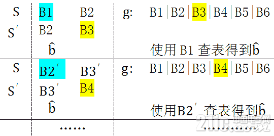

3. 每次迭代,受到影响的是gk的前m位,所以构建一个m位的寄存器S,此寄存器储存gk的前m位。每次迭代计算前先将S的首位抛弃,将寄存器左移一位,同时将g的后一位加入寄存器。若使用此种方法,计算步骤如下:
 楼主| 東南博士 发表于 2019-1-8 13:56 | 显示全部楼层
※蓝色表示寄存器S的首位,是需要移出的,b根据S的首位选择0或者h。黄色是需要移入寄存器的位。S'是经过位移后的S。
 楼主| 東南博士 发表于 2019-1-8 13:58 | 显示全部楼层

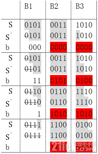

查表法
同样是上面的那个例子,将数据按每4位组成1个block,这样g就被分成6个block。
 楼主| 東南博士 发表于 2019-1-8 13:59 | 显示全部楼层
下面的表展示了4次迭代计算步骤,灰色背景的位是保存在寄存器中的。
经4次迭代,B1被移出寄存器。被移出的部分,不我们关心的,我们关心的是这4次迭代对B2和B3产生了什么影响。注意表中红色的部分,先作如下定义:
   B23 = 00111010
   b1 = 00000000
   b2 = 01010100
   b3 = 10101010
   b4 = 11010101
   b' = b1 xor b2 xor b3 xor b4
4次迭代对B2和B3来说,实际上就是让它们与b1,b2,b3,b4做了xor计算,既:
   B23 xor b1 xor b2 xor b3 xor b4
可以证明xor运算满足交换律和结合律,于是:
   B23 xor b1 xor b2 xor b3 xor b4 = B23 xor (b1 xor b2 xor b3 xor b4) = B23 xor b'
b1是由B1的第1位决定的,b2是由B1迭代1次后的第2位决定(既是由B1的第1和第2位决定),同理,b3和b4都是由B1决定。通过B1就可以计算出b'。另外,B1由4位组成,其一共2^4有种可能值。于是我们就可以想到一种更快捷的算法,事先将b'所有可能的值,16个值可以看成一个表;这样就可以不必进行那4次迭代,而是用B1查表得到b'值,将B1移出,B3移入,与b'计算,然后是下一次迭代。
可看到每次迭代,寄存器中的数据以4位为单位移入和移出,关键是通过寄存器前4位查表获得
,这样的算法可以大大提高运算速度。

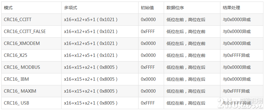

CRC16常见的标准有以下几种,被用在各个规范中,其算法原理基本一致,就是在数据的输入和输出有所差异,下边把这些标准的差异列出,并给出C语言的算法实现。
CRC16_CCITT:多项式x16+x12+x5+1(0x1021),初始值0x0000,低位在前,高位在后,结果与0x0000异或
CRC16_CCITT_FALSE:多项式x16+x12+x5+1(0x1021),初始值0xFFFF,低位在后,高位在前,结果与0x0000异或
CRC16_XMODEM:多项式x16+x12+x5+1(0x1021),初始值0x0000,低位在后,高位在前,结果与0x0000异或
CRC16_X25:多项式x16+x12+x5+1(0x1021),初始值0x0000,低位在前,高位在后,结果与0xFFFF异或
CRC16_MODBUS:多项式x16+x15+x2+1(0x8005),初始值0xFFFF,低位在前,高位在后,结果与0x0000异或
CRC16_IBM:多项式x16+x15+x2+1(0x8005),初始值0x0000,低位在前,高位在后,结果与0x0000异或
CRC16_MAXIM:多项式x16+x15+x2+1(0x8005),初始值0x0000,低位在前,高位在后,结果与0xFFFF异或
CRC16_USB:多项式x16+x15+x2+1(0x8005),初始值0xFFFF,低位在前,高位在后,结果与0xFFFF异或
 楼主| 東南博士 发表于 2019-1-8 14:02 | 显示全部楼层
