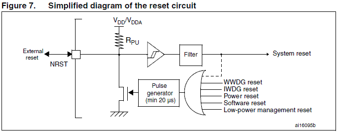

复位脚复位和软件复位有什么区别吗?
 楼主| lcslxh 发表于 2011-8-29 11:27 | 显示全部楼层 |阅读模式
请教一个问题:我有一程序,如果通过复位脚复位,USART3可以正常发送接收数据,如果使用NVIC_SystemReset()来复位,那么USART3就无法收到数据了.请问这两种复位会对芯片有什么区别吗?

香水城 发表于 2011-8-29 11:57 | 显示全部楼层
这个跟用哪种芯片会有关系吗?
lcslxh 发表于 2011-8-29 11:38
我不知道非ST MCU的事情。
请问,通过复位脚复位是怎么做的?
 楼主| lcslxh 发表于 2011-8-29 12:17 | 显示全部楼层
复位脚外部有接一个按钮,至于内部复位是通过网页发送命令过去的
香水城 发表于 2011-8-29 12:25 | 显示全部楼层
可以用示波器量一下复位引脚的波形,如果复位引脚上有其他电路,也许会干扰到内部复位信号的持续时间。
 楼主| lcslxh 发表于 2011-8-30 11:26 | 显示全部楼层
不好意思,是我串口后面接的485发送数据还没完就把发送使能脚拉低进入接收状态,导致没有发送完整的一帧

 楼主| lcslxh 发表于 2011-8-30 11:43 | 显示全部楼层
for(i =0 ;i<65000;i++);
USART3_Puts(str,len);
for(i =0 ;i<10000;i++);
GPIO_ResetBits(RS485_GPIO,RS485_TX_EN_PIN);//TXE  = 0 RS485接收使能
GPIO_ResetBits(RS485_GPIO,RS485_RX_EN_PIN);
这样子不行,
for(i =0 ;i<20000;i++);
这样子就可以,太奇怪了.从逻辑上讲再怎么样也得等到数据全部发送完成才会进入接收啊,可从未波器上看到却是数据还未发送完毕,使能脚已经拉低了.
