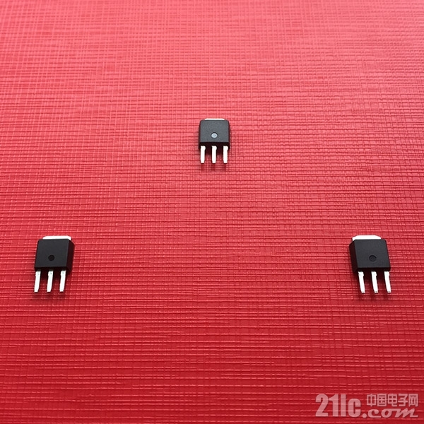

在电路设计的时候常常会发生MOS管发热的情况,而MOS管发热说明了它正在错误运行。为了避免MOS管发热危害到整体设备的运行,所以在再次运行之前需要先排查出MOS管发热的原因。MOS管发热无非是这几种情况,接下来30年经验的MOS管厂家“飞虹”为大家分享一下。
一、电路设计
让MOS管工作在线性的工作状态,而不是在开关状态。如果N-MOS做开关,G级电压要比电源高几V,才能完全导通,P-MOS则相反。没有完全打开而压降过大造成功率消耗,等效直流阻抗比较大,压降增大,所以U*I也增大,损耗就意味着发热。
