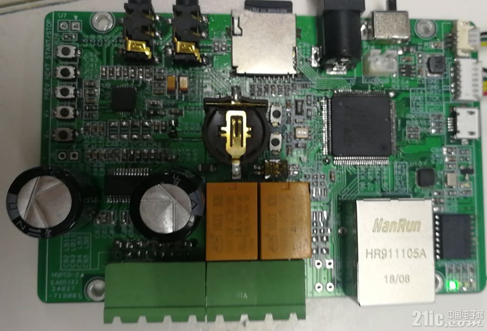

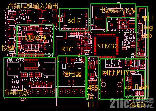

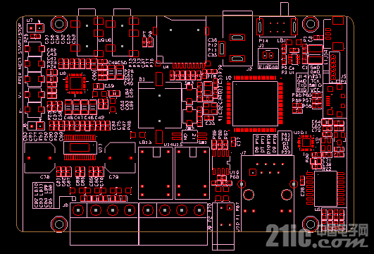

自己做的板子
stm32f407+spiflash+sd卡+usb+eth网口+i2s音频+音频放大(15*2W)+两路继电器12V输出+按键(5+2)+USART3(调试口)+USART2(485)+SWD调试口    功能算是比较全了吧   板子做下来一直没时间搞,焊接了两块,然后开始搞代码!

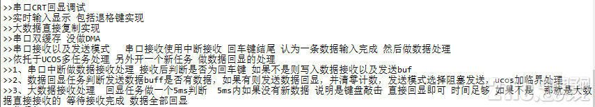

这两天继续折腾了下串口,只因为想用串口调试做个回显,比如说CRT上调试 可以直接敲字符直接显示,类似于linux系统的调试本来想法很简单,谁知道实现过程有点坑
1、使用串口中断接收以及中断发送,那么实时回显就很难做到,串口接收中断里边不可能直接开个发送中断的;
2、既然这样,那就再中断里直接做个阻塞发送,反正一个字符占用很少时间;
3、做完之后测试,键盘一个个敲,基本没有问题,想着我直接复制200多个字符过去,然后问题就出现了,串口中断假死了,应该是互锁了,发送的无法获取串口空闲状态,HAL库好麻烦,开始一直去处理假定返回USART_BUSY,然后怎么去处理,是直接解锁串口,还是去初始化;初始化倒是能好使,但是容易出错直接进入硬件错误
4、后来想了下,既然中断里边没法做大数据回显 那就不再中断里做了  ucos直接另外开了一个任务函数  只做数据回显用  那么就涉及到能不能回显的及时,以及大数据回显时候会不会丢数据
5、通过调试基本实现,想法是这样,在任务里做了个5ms延时,5ms内如果没有新数据接收到,那么任务该组数据接收完成,不管是一个字符还是一大串数据都没问题,接收完再回显,5ms的延时  这个时间足够,而且人眼反应速度也没这么快
代码如下:

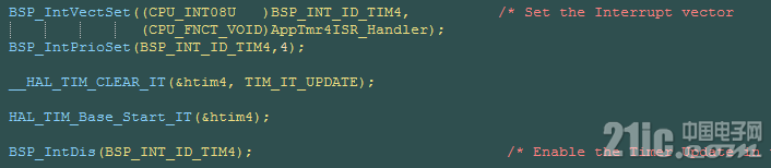

串口数据接收用定时器去判断3.5个数据时钟,结果定时器一打开,立即跳到定时器中断程序了,导致数据接收不完全,并且下次不会进入串口中断,因为没有重新使能串口中断,所以这个是个大坑!
使能定时器按照以下顺序处理
                __HAL_TIM_CLEAR_IT(&htim4, TIM_IT_UPDATE);
                __HAL_TIM_SET_COUNTER(&htim4,0);
                BSP_IntEn(BSP_INT_ID_TIM4);
                HAL_TIM_Base_Start_IT(&htim4);
定时器配置使用cube直接导出的即可,另外定时器中断得使用ucos自带中断配置

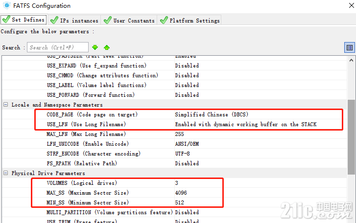

第四步   sd卡+fatfs    帖子不是教程   需要教程的去网上找   这里只记录移植过程中出现的问题以及处理
2、IAR cstack设置

 楼主| liuxiang5119 发表于 2019-1-25 10:59 | 显示全部楼层
jstiger 发表于 2019-1-22 17:26
留脚印,学习一下。
楼主,共享一下PCB文件呗。

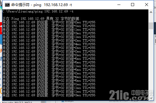

抱歉我直接跳过了第五步  先搞了下第六步网口这块  (这应该是年前最后一更 过两天回家了)     因为偶然间看到一个文档 (以太网进阶培训Part4_培训实验1) (文件放下边了需要的自己下);
      以太网进阶培训Part1_STM32以太网外设.pdf (1.98 MB, 下载次数: 29)
      以太网进阶培训Part2_LwIP_介绍.pdf (2.15 MB, 下载次数: 26)
      以太网进阶培训Part3_更换以太网PHY.pdf (1.57 MB, 下载次数: 21)
      以太网进阶培训Part4_培训实验1.pdf (1.8 MB, 下载次数: 26)
      以太网进阶培训Part5_培训实验2.pdf (1.22 MB, 下载次数: 25)
所以直接按照文档搞了个基本的LWIP配置,测试了下网口状态,进程算是相对顺利,最后测试截图:
移植过程相对顺利吧:
1:APP部分移植 主要就是增加LWIP初始化函数 以及数据处理部分   这里是新开了个任务 主要做LWIP任务处理

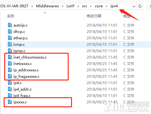

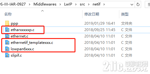

2:LWIP源码以及板级初始化部分  直接使用STM32CUBE导出 ,这里不做详细说明,各种设置我都是按照文档一步步来的,没有做任何更改,导出来后直接把相应的代码文件放到自己对应的文件夹即可;
3:因为工程是自己建的  LWIP源码导入到IAR这里出了点问题 ,开始是直接把源码所有的都给导入进去了,结果编译报了好多错误,主要是源码里边有几个C文件定义是重复的,对照cube导出的工程修改下即可。
netif文件夹里有三个文件,我圈出来的,被我重命名了 加了xxx
core文件
IPV4里边
然后就是编译,下载程序,测试,然后就OK了!
在这里再次很庆幸某自己做的板子,自己焊接的竟然一次就OK拉,硬件没出任何问题
ping包测试,感觉不稳定,后期慢慢测吧,LWIP里边好多东西都不懂,这次只是按照教程直接测试,置于程序怎么用,代码怎么处理后期再折腾。后期可以做个远程网络升级什么的玩玩。
