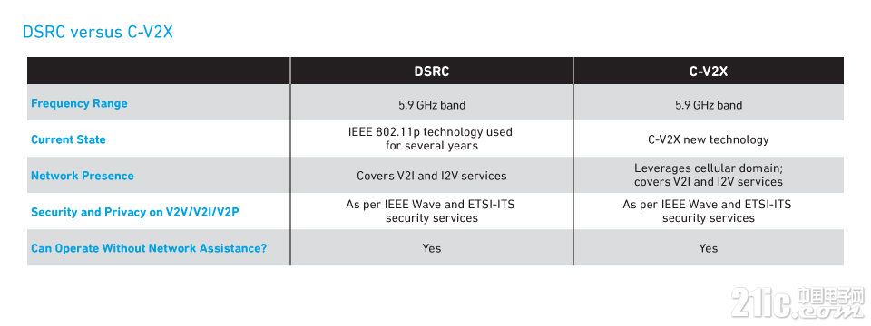

» 电气与电子工程师学会 (IEEE) 802.11p 标准:802.11p 标准定 义了行车环境无线接入 (WAVE),包括汽车和路边单元 (RSU) 中的专用短距离通信 (DSRC) 设备。它是对流行的 802.11 无线 (Wi-Fi) 网络标准的修订。DSRC 在 5.9 千兆赫 (GHz) 频段中工 作,带宽为 75 兆赫兹 (MHz),范围大约为 1,000 米。
» 蜂窝车对万物 (C-V2X) 蜂窝网络长期演进 (LTE):C-V2X 用于 支持主动安全系统,针对车对车 (V2V)、车对基础设施 (V2I) 以 及车对行人 (V2P) 的情况,使用 5.9 GHz 智能交通系统 (ITS) 频 段中的低延迟直接传输技术来侦测和交换信息,从而提高态势 感知,同时无需订阅蜂窝网络服务或任何网络辅助技术。第三 代合作伙伴计划 (3GPP) 第 14 版规范对 C-V2X 作出了定义, 其中包括基于 PC5 的直接通信,且制定了通往 5G 新无线电 (5GNR) 的明确发展路径。
目前,基于 IEEE 802.11p 的产品已经上市。现在很多汽车已经采用了 IEEE 802.11p 技术。相反,C-V2X 刚开始进入汽车领域。在当今的蜂 窝网络生态系统的强大支持下,C-V2X(请参见图 2)很可能快速成 熟。两种标准各有优劣,但最终决定它们能否在 5G 舞台上取得成功的 是消费偏好和技术。
图 2:   C-V2X 通信。
表 1 对比了 DSRC 和 C-V2X。 汽车安全是 V2X 的常见应用,包括:

表 1 DSRC 与 C-V2X 的对比
