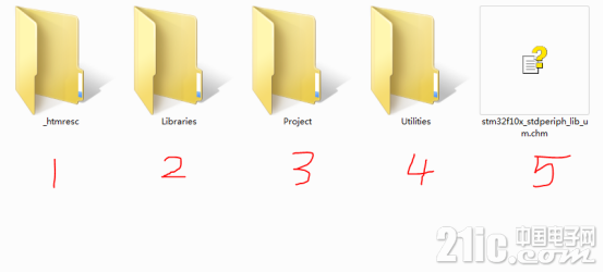

2.1V3.5库有个简单的认识(不要着急,急也没有用的)。
 楼主| hanzhen654 发表于 2019-1-29 21:31 | 显示全部楼层
1.-htmresc 是ST官方的图标,这个文件目前对我们建立工程没有任何用途。
 楼主| hanzhen654 发表于 2019-1-29 21:32 | 显示全部楼层
2.Libraries 文件夹下面有 CMSIS 和 STM32F10x_StdPeriph_Driver 两个文件夹,这两个文件夹包含固件库核心文件 。CMSIS 目录下面是启动文件 ,STM32F10x_StdPeriph_Driver 放的是 STM32固件库源码文件。 inc目录存放的是stm32f10x_xxx.h 头文件。 src 目录下面放的是 stm32f10x_xxx.c 格式的固件库源码文件。每一个.c 文件和一个相应的.h 文件对应。这里的文件也是固件库的核心文件,每个外设对应一组文件。
 楼主| hanzhen654 发表于 2019-1-29 21:34 | 显示全部楼层
3.Project 文件夹下面有两个文件夹。 STM32F10x_StdPeriph_Examples 文件夹下面存放的的 ST 官方提供的固件实例工程源码,以后的开发过程中,可以参考修改这个官方提供的实例来快速驱动自己的外设,很多开发板的实例都参考了官方提供的例程源码,这些源码对以后的学习非常重要。STM32F10x_StdPeriph_Template 文件夹下面存放的是工程模板。
 楼主| hanzhen654 发表于 2019-1-29 21:35 | 显示全部楼层
4.Utilities 文件下就是官方评估板的一些对应源码,这个可以忽略不看。
stm32f10x_stdperiph_lib_um.chm 文件,直接打开可以知道,这是一个固件库的帮助文档,这个文档非常有用,只可惜是英文的,在开发过程中,这个文档会经常被使用到。

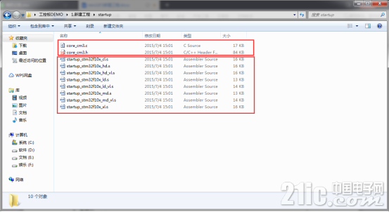

02. 将固件库路径:
STM32F10x_StdPeriph_Lib_V3.5.0\Libraries\CMSIS\CM3\DeviceSupport\ST\STM32F10x\startup\arm 下的汇编文件(.s文件)复制到startup文件夹中,同时将固件库路径:
STM32F10x_StdPeriph_Lib_V3.5.0\Libraries\CMSIS\CM3\CoreSupport 下的
core_cm3.c  core_cm3.h 文件也复制到startup文件夹中。

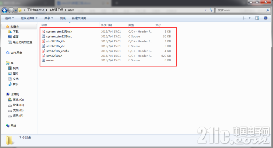

03. 将固件库路径:STM32F10x_StdPeriph_Lib_V3.5.0\Project\STM32F10x_StdPeriph_Template下的 main.c  stm32f10x_conf.h  stm32f10x_it.c  stm32f10x_it.h  system_stm32f10x.c 文件复制到user文件下 同时将固件库路径:
STM32F10x_StdPeriph_Lib_V3.5.0\Libraries\CMSIS\CM3\DeviceSupport\ST\STM32F10x下的
system_stm32f10x.h  stm32f10x.h 复制到user文件下。

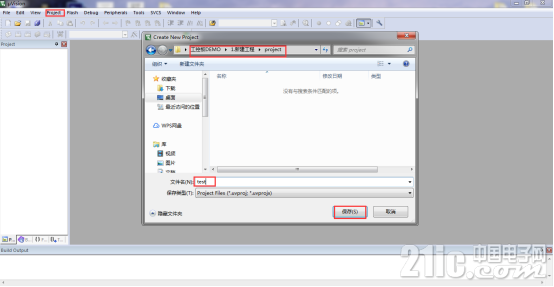

2. MDK上新建一个基于CM3 内核 stm32F103c8t6的工程,具体过程如下:
01.新建工程,选择文件路径如下: 桌面->工控板DEMO->1.新建工程->project 并将文件名命名为test
 楼主| hanzhen654 发表于 2019-1-29 21:42 | 显示全部楼层

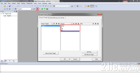

03. 新建四个文件分组,分别为startup  lib  user  app
 楼主| hanzhen654 发表于 2019-1-29 21:43 | 显示全部楼层
04. startup文件中添加 core_cm3.c  core_cm3.h startup_stm32f10x_md.s文件,依次将\lib\src 下所有.c 文件添加到 lib中,将user文件夹中的文件添加到userapp中暂时为空。添加后效果如下。
