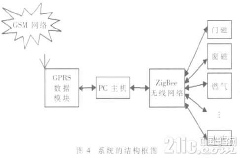

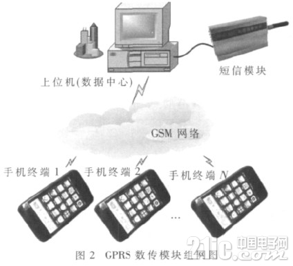

  系统由外网和内网两部分组成。外网是由GPRS数传模块和PC组成,两者之间可通过TTL\RS232\RS485传输信息,该系统采用上位机电平接口为TTL,如图1所示。GPRS数传模块的组网如图2所示。
  内网由PC机和ZigBee无线数据通信模块组成,它们之间通过串口连接。ZigBee网络由协调器、路由器和终端设备三部分组成。协调器和路由器称为全功能设备FFD,终端设备称为精简功能设备RFD。由于该系统设备比较简单,采用星型组网方式,将窗磁、门磁等看作终端设备,ZigBee无线模块为协调器,该系统结构简单,所以不需要路由器。如图3所示。

 4.2 系统的硬件设计
  DL6200不需要关心AT指令集。不需要关心TCP/IP协议及互连网络的相关知识,所有与网络的信息交换都由DL6200模块自动完成。与各种组态软件直接连接,无需专用的驱动程序。DL6200的这些特点使得硬件设计很容易,它的RXD、TDX必须与ZigBee的RX、TX相连进行数据的收发。整个系统的结构框图如图4所示。
  4.3 系统的软件设计

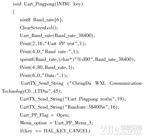

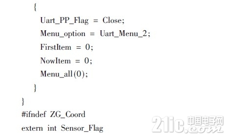

  该系统软件主要通过ZigBee网络协议操作完成数据采集和数据收发,包括初始化、发射和接收程序设计,以及对报警信号的监控、对远程控制指令的处理和执行等。
  系统的收发采用PingPang发送函数,程序如下:
  系统的报警流程图如图5所示。
