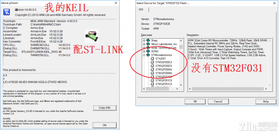

我手中有 ST-LINK V2, KEIL uVision4。
我想开发 STM32F031。其实是这样的:市面上有个板子功能满足我要求,它用的 F031,当然人家是成品,没留 SWD 口子。UART 倒是有,但不知道是否支持编程。我想买他的板,想法重新编程。这就得解决两个问题:
1、我能不能对 F031编程;
2、怎样对人家板子上的 F031 编程。
请高人指点,谢谢。

你安装最新版本的pack试试

F031固件包要单独安装
grant_jx 发表于 2019-2-12 10:16 | 显示全部楼层
1、更新你的pack,https://keilpack.azureedge.net/pack/Keil.STM32F0xx_DFP.2.0.0.pack,最新的是2.0,你可以直接去这个链接地址下载,也可以运行PackInstaller,去更新,看你的网络了。
2、你可以自己飞出SWD接口,用ST-Link来在线调试,也可以引出串口来调试,只是麻烦。如果要编程,那去ST官网下载STM32CubeProgrammer即可。

最好使用5.x版本的MDK KEIL, 器件包可以自行下载。
编程工具可以使用STLINK UTILITY或 STM32CubeProgrammer,都很方便。
