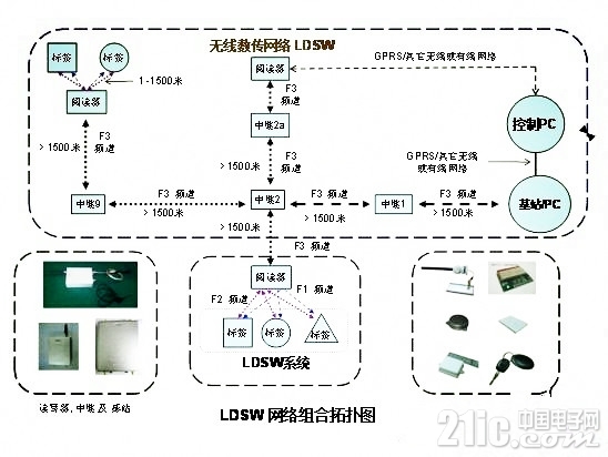

  2、系统构成
  西谷曙光公司基于本公司独有的基于物联网无线智能网络技术而发展出的灯光控制技术方案,它共包含5大类设备:
  1、集中传输基站:用于灯光集中控制器集中管理和现场组网。
  2、中继器:用于延伸基站对灯光集中控制器的控制距离。扩展传输距离。
  3、灯光集中控制器:用于LED灯控制模块的集中控制、管理和维护。
  4、LED灯控制模块:用于对LED灯的控制和检测.
  5、微型化移动电子标签模块:用于需要光照的人员对LED灯的即时控制。
  6.LDSW手机(一般手机+LDSW模块)或LDSW手持机(专用手持读写器)用于在现场对灯光进行灵活的控制管理。
  系统拓扑图:
  注:将模块嵌入在灯具中:如果是塑料壳体,则可使用内置天线,如果是金属壳体,则应将天线伸出壳体外。
