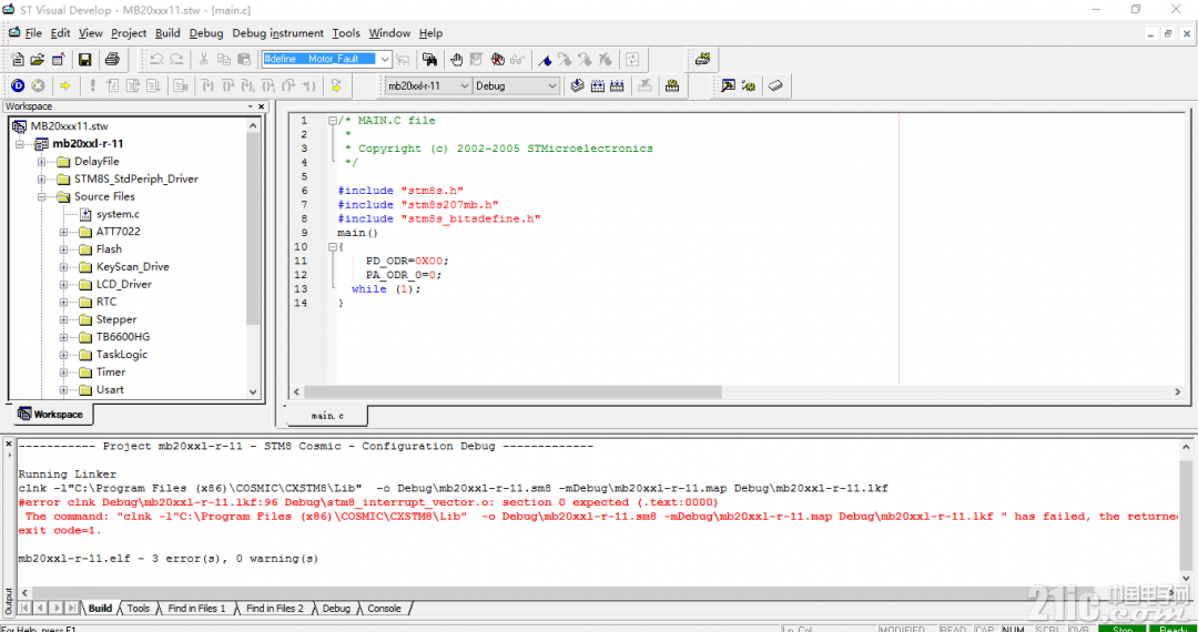

[STM8] STVD重装配置问题
 楼主| happy_10 发表于 2019-2-14 16:53 | 显示全部楼层 |阅读模式
觉的STVD编译太卡了,就把STVD,COSMIC 都卸载了准备重装,结果捣鼓了一天都没装好,目前是这个样子的,每次打开工程,或者关闭软件都会出现 图1 所示,  点击图中的确定后,打开工程编译就会提示
  图2  中的错误

工程配置,和软件安装路径截图

morrisk 发表于 2019-2-14 17:12 | 显示全部楼层
感觉是个权限问题
wuhany 发表于 2019-2-14 17:15 | 显示全部楼层
这个集成环境给管理员权限试试
 楼主| happy_10 发表于 2019-2-14 17:19 | 显示全部楼层
怎么给权限,重新安装的时候选择以管理员方式打开吗?
 楼主| happy_10 发表于 2019-2-14 17:24 | 显示全部楼层
我右键打开STVD以管理员身份运行,然后再打开工程就没有那个拒绝访问报错了,然后再编译居然神奇的没有报错激动到哭啊,捣鼓一天多了
xxmmi 发表于 2019-2-14 17:27 | 显示全部楼层
果然是权限问题,那就设置一下。 恭喜你搞定了
 楼主| happy_10 发表于 2019-2-14 17:33 | 显示全部楼层
额,怎么设置啊,我现在只能是打开STVD的时候以管理员身份运行,直接双击就会提示拒绝访问
kangzj 发表于 2019-2-14 17:38 | 显示全部楼层
对快捷方式 点右键属性, 兼容性标签 下面特权等级 选定 “以管理员身份运行此程序”

 楼主| happy_10 发表于 2019-2-14 17:48 | 显示全部楼层
搞定了,呵呵,犯了低级错误……结贴啦,多谢各位
