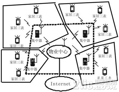

  智能小区无线抄表系统主要由三表数据采集终端、集中器和物业中心的计算机组成。三表数据采集终端和集中器(下层),集中器和物业中心(上层)的计算机均采用星型结构。智能小区无线抄表系统结构如图1所示。
图1智能小区无线抄表系统结构图
  上层通过以nRF2401无线通信模块与分散在小区内各栋楼内集中器上的nRF2401无线通信模块相连接,形成1对多的连接形式,实现集中器和小区物业中心的计算机的实时在线连接。下层通信包括集中器通过无线的方式对三表数据的采集、存储、转发,以及转发上位机下达的指令和对三表进行控制操作等。集中器是整个无线抄表系 统的通信桥梁,它的工作情况决定了系统的可靠性和稳定性,其实现功能有:每个月按约定时间循环查询终端三表的数据,并把采集到的数据进行累加保存起来;当 接收到物业中心的计算机发布的采集命令后,立即打包数据并传送;也可主动向物业中心的计算机发送数据、报告紧急情况等。

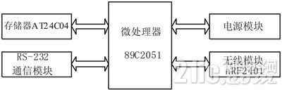

  在无线抄表系统中,集中器处于信息传递通路的中间位置,该系统中的集中器采用无线方式传输数据,是整个系统的核心。无线数据集中器主要有无线数据传输模块nRF2401、外部存储单元、本地通信接口、微处理器(MCU)和电源模块等组成。数据集中器硬件结构框图如图2所示,数据集中器电路原理图如图3所示。
图2数据集中器硬件结构框图

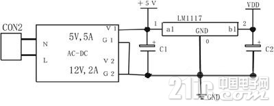

  在集中器电路中电源是能源中心,在集中器中起着非常重要的作用,特别是在无线通信系统中,电源不光是能源的基地,它也直接影响通信的质量。器件 对加到输入脚或输出脚的电压通常是有限制的。这些引脚由二极管或分离元件接到Vcc。如果接入的电压过高,电流将会通过二极管或分离元件流向电源。例如 3V器件的输入端接上5V信号,则5V电源将会向3V电源充电,持续的电流将会损坏二极管和电路元件。在等待或掉电方式时3V电源降落到0V,大电流将流 到地,这使总线上的高电平电压被下拉到地。这些情况将引起数据丢失和元件损坏。由于本集中器系统所采用的芯片需用+3V或+5V的直流供电,所以在电源部 分首先使用AC-DC模块将220V交流电转化为+5V的直流电,在该系统中,选用专为通信控制芯片提供转换电压的LM1117为转换芯片,它具有功耗 低,体积小等优点。又因为电压中含有许多高频干扰源,这些高频成分很容易经过电源进入通信系统中。另外系统自身的发送频率也会经过电源感应反馈到通信系统 造成干扰.因而可在电源电路中加入220μH的电感,与并入多个不同容值的电容所构成的滤波电路来抑制各种高频信号。使集中器能够得到稳定可靠且低干扰的 电源,保证其可靠运行。该电源的电路原理图如图4所示。
图4 电源电路原理图
