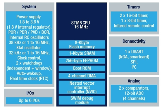

我们已经了解到8-PIN STM8究竟有何优势,在欣赏本次活动的优秀方案前,我们先了解一下8-PIN STM8的参数特性:
内核和系统特性
• STM8内核,频率为16 MHz
• 2.95V到5.5V工作电压
• 128 kHz到16 MHz RC灵活的时钟控制
• 多达5个I/O
• 8位和16位定时器(2 个)
存储器
• 8 KB Flash
• 1 KB RAM
• 128字节EEPROM
连接和调试
• UART
• SPI
• I2C
• SWIM单线调试模块
模拟外设
• 3通道10位ADC

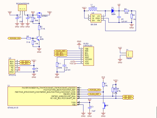

1.显示温湿度检测
作者:lisingch@lisingch

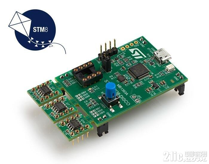

ST公司发布了一款STM8_SO8_DISCO探索套件板,在这块小巧的开发板上搭载了三颗SO8N封装的微控制器:STM8S001J3M3、STM8L001J3M3以及STM8L050J3M3。通过型号可以看出其中的一颗STM8S001J3M3为STM8通用系列;另外两STM8L001J3M3、STM8L050J3M3为低功耗系列。在这三颗当中最喜欢STM8L001J3M3、STM8L050J3M3,因为不光是其低功耗的性能优秀更是因为在仅有的8根引脚当中除电源外还有6根引脚可做为IO供用户使用,而STM8S001J3M3却有一个引脚被“VCAP”占用而少了一个可供用户使用的引脚。这几款低引脚芯片虽说体积小但各种常用的功能模块却不少,如ADC、UART、TIM、I2C、SPI等等,小身材、高性能。
下面就用这其中的一颗芯片STM8L001J3M3来制作一款小型的温、湿度检测及显示设备。
一、硬件介绍
1、 主控芯片:STM8L001J3M3-没啥说的,英明选择;
2、温、湿度传感器:HTU21D,手上正好有这颗芯片就用上了;

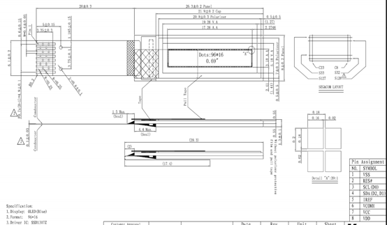

3、OLED显示:这是一片96*16、0.69的OLED,体积小巧、显示清晰,只是要外加升压电路;
4、其它:这里主要包括LDO(XC6206P332MR)、升压(SX1308)、8050、AO3401等;
5、主要一些硬件照片:图中最小的四方体是HTU21D,模特是一只PDIP8的芯片;
二、电路设计:
由于系统整体功能比较简单,相应的电路也是比较简单的。从下面的电路图中可以看出,由STM8L001J3M3做为主控利用其I2C模块Pin7(I2C_SDA)Pin8(I2C_SCL)同时与OLED、HTU21D的I2C端口相连;SX1308与外围器件组成升压电路为OLED提供10V电压;8050与P-MOS(AO3401)组成简单的控制开关,通过STM8L001J3M3的Pin2输出电平控制OLED、HTU21D电源供给;接在STM8L001J3M3的Pin5开关(这里使用的是按键开关,当然也可以考虑用触摸或者水银开关)用于系统唤醒。由于还没有找到合适的外壳,还有电路部分还有待进一步验证修改,所以这里只有原理图而没有PCB。
三、软件编程思路:
主控STM8L001J3M3微控制器工作于HALT模式,当需要检测温、湿度时通过STM8L001J3M3的Pin5外部中断唤醒系统;同时STM8L001J3M3的Pin2发出控制信号接通OLED、HTU21D的工作电源;STM8L001J3M3通过I2C端口将HTU21D采集到的数据进行处理并送OLED进行实时显示;温湿度信息显示3秒后STM8L001J3M3的Pin2发出控制信号切断OLED、HTU21D的工作电源并再次进入HALT工作模式等待下一次唤醒。
四、后记
以上内容还只是纸上谈兵,与实际功能的实现还有一段距离。STM8_SO8_DISCO探索套件板上的这几颗芯片在ST天猫店有售并且价格也很便宜,只是运费有点小贵了,等着店里再增加一些芯片型号(如新一代的STM32G0系列)一并弄一些回来。
另外,电路中可能还存在着一些错误,还请朋友们指教!

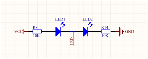

3.多功能智能鱼缸
作者:goodbaiy@goodbaiy
通过观察芯片的引脚,虽然有8个pin脚,但是有一个VCAP引脚只能接电容,所以用户可用的引脚只有5pin。
可以利用STM8开发一个小型智能鱼缸,集合水循环(加氧)、加热,LED功能指示,功能选择、温度调节于一体。
由于引脚数量有限,只能一脚多用了。
一脚用于电动机控制,可同时控制水泵+气泵,实现水循环+加氧,保证鱼儿生存环境;
一脚用于电阻丝控制,可用于实现水体加热,可保证水温;
一脚用于温度检测,可使用AD测量热电偶数据或使用18b20检测温度,用于加热反馈控制;
一脚用于功能选择,使用AD检测单圈电位器数据实现,根据AD值分区实现不同功能组合,如单水循环(加氧)、单加热(3级温度分区),水循环+加热等功能。
一脚用于灯光指示,推挽输出,同时控制两只不同颜色LED,根据功能组合指示,类似如下电路:(如果引脚变成输入模式,可实现第三色哦)

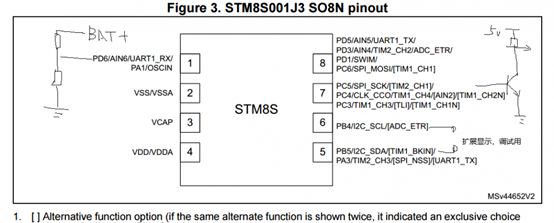

等STM的8-PIN单片机的确等了很久,这个项目最开始就考虑过ST的单片机,但是当时没有,所以也一直在寻找一款可靠的芯片。
农业用杀虫灯,主要是通过晚上亮灯,诱骗飞虫过来,然后通过高压网击杀。因为害虫主要是活动在傍晚后的四五个小时,一般凌晨1,2点后并不是害虫的活动区间,所以就需要一个定时器来控制开关机。
电路其实很简单,但是这里的主要问题就是高压打火抗干扰,之前我们有用纯数字电路搭建定时器,会碰到打火复位情况,用过好几家单片机,也会出现此类问题。目前用的单片机,高压打火不会受干扰,但是比较难买,且价格有点高。今天看到STM8出8脚的了,马上过来看看,希望能弄一块来测试。
注:害虫的活动区间有相关科学依据的,刚黄昏的时候昆虫应该是最多的。其实这个要关闭的另一个原因也是为了省电,毕竟现在都是做太阳能+蓄电池的比较多。

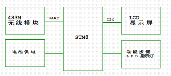

一、我想用8引脚的STM8来做什么
我想用8引脚的STM8来做无线接收终端,使用STM8串口接收无线模块的数据,通过I2C显示屏,将接接收到的数据显示在终端上,具体实现的思路:
1、 框图:
2、 实现的功能:
433M无线模块接收数据,通过串口将数据传输到STM8单片机,STM8处理数据后,通过LCD显示屏将数据显示到显示屏上,外部有一个功能按键和运行状态指示灯。终端使用锂电池供电。
3、 STM8系列8引脚单片机资源:
STM8S0018KFLASH/1KRAM/128BEEPROM/工作电压范围:2.95V-5.5V
STM8L0018KFLASH/1.5KRAM/1.5KBEEPROM/工作电压范围:1.8V-3.6V
STM8L0508KFLASH/1KRAM/256BEEPROM/工作电压范围:1.8V-3.6V
使用STM8L低功耗单片机,内部资源8KFLASH,1KRAM的资源可以满足使用要求。

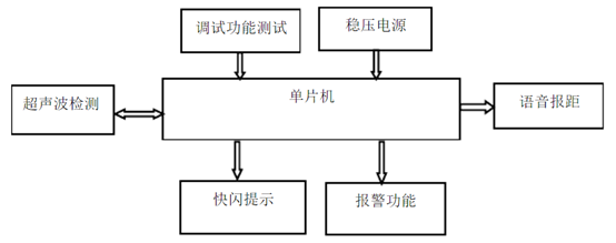

导盲拐杖系统方案,主要由超声波测距,采用IO触发,语音模块使用SPI+IO实现,另外加蜂鸣器和LED灯光报警提示,基本上可以占用全部IO资源了。
该装置可以把盲人前方道路上遇到的一定范围内的障碍物进行距离探测并且可以将障碍物距离盲人多少米转换成实时语音提示, 通过语音提示盲人可以知道前方是否有障碍物,从而进行危险躲避。

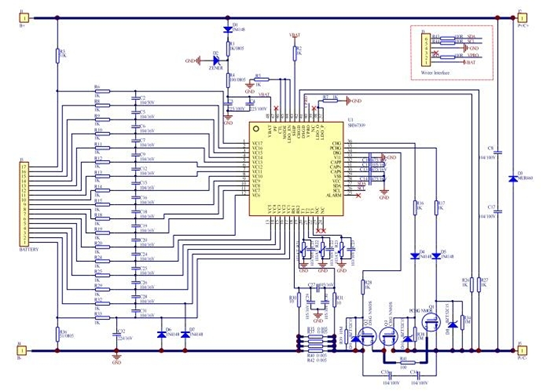

10. 锂电BMS前端采样i2c通讯和转485应用
作者:paderboy@paderboy
STM8能干啥,STM8可以使用内部晶振,简化外围电路。

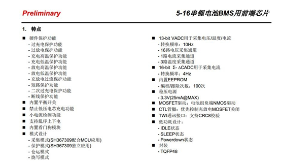

使用I2CBMS 均衡ic进行通讯和设置。就可以得到电压,电流,和各种保护状态,然后通过串口转RS485,用于跟上位机的通讯就可以做出性价比非常搞的BMS均衡系统。

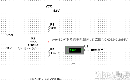

16. 简易峰值记录器
作者:纪国圣@纪国圣
平常峰值记录通过使用模拟电路搭建。这种方法不仅对使用者要求较高,物料成本也较高。可以使用STM8S001做一个简易的峰值记录器,用于信号频率不高的场合。具体想法见下图所示:
以上是使用STM8S001J3。
不过更推荐使用STM8L050J3,因为其AD为12bit,采样率可达1 Msps,而且带有DMA,方便使用。具体如下:
简单画出ADC前的信号处理电路:
峰值如何检测?现成的程序没有。简单的讲个思路:先通过PB5的状态决定是否开启ADC采集。在PB5引脚被触发后先将峰值变量清零,然后开启ADC和DMA。单片机在等到DMA送来的数据后,判断是否大于现有的峰值变量并决定是否改变峰值变量。在PB5引脚恢复原先的状态后通过UART+DMA将峰值数据发送出去。程序还是比较好写的,关键是内存使用的把握。还有为了省内存和程序运行时间,在寻找峰值时直接用ADC输出的数据而不用转换,在发送数据时决定是否转换为电压值。
这个方案的局限在于AD采集速率和处理速度上,结果肯定是有误差的,被采集波形的频率也要受到限制。但是对于硬件搭建的峰值保持电路,受限于开关管的泄漏电流,电容的损耗角、运放的建立时间等因素,输出也不可能完全准确,而且随时间推移输出必然会下降。最重要温飘会很麻烦。

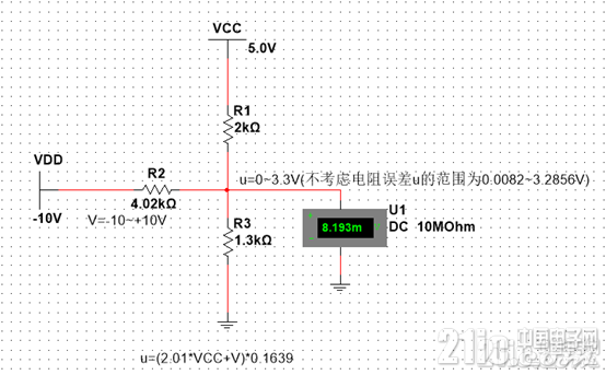

峰峰值能达到多少?如果超过了怎么分压呢?这个取决于你的输入范围和要求的精度。比如用如下的分压电路:
可以达到输入-10~+10V,输出为0~3.3V(视选取的电阻比例决定)。
使用STM8L050J3的12bit的ADC,ADC参考电压即电源电压为3.3V时,分辨率为(V这一端)0.0049V。
如果V超过-10~+10V,则可以在u端加上下拉二极管限幅。之后加一个跟随器和RC电路连接至单片机的AD即可。
为什么暂未考虑滤波?因为单片机内存太小,做简单的滤波算法很容易RAM不够用。在这个方案上只能不滤波。后期加隔离看情况,如果直接接在同一个板子上的放大电路,加个跟随器和RC电路就可以了。大信号的话分压和保护是要做的。如果外接信号(不同地),隔离肯定是要加的。

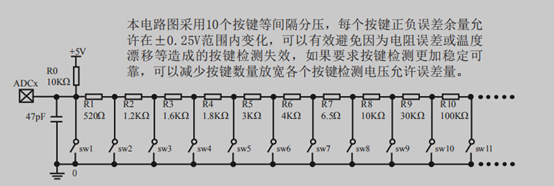

18. 替代按键扫描芯片
作者:纪国圣@纪国圣
这个方案在STC的手册上就有了。可以将这个方案借鉴到STM8上。在STC12C5A60S2的手册P343上按键检测图如下:
将该电路连接至STM8L050的AD口上,就可以在固定时间内扫描电压,从而得知按键情况。通过UART或I2C可以实时的发送按键值。
算法上事先计算好理论值,并规定一个误差范围,将其作为一个表写入单片机的flash中,程序运行时直接AD采集并查表就可以知道按键值了。

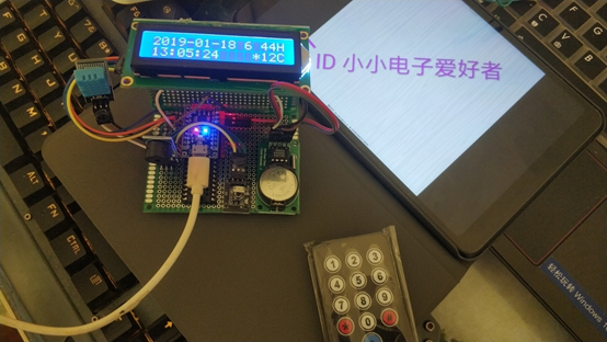

之前,论坛有个活动ohy老师送了块stm8小开发板,接触了一下,然后最近很闲,临时决定做个小东西,把之前想做那个无线门铃做出来,顺便学习一下STM8的使用,入门几天出现很多问题,我是用寄存器编写的,可能用库的话就没这么曲折了,下面简单写一下遇到的问题,分享一下后来改做的小东西。
你问为啥改做床头小万年历?
DIY过程中发现433 发码 解码 还挺不简单 一头麻,STM8s003最小系统也不小心搞坏了一个,索性就先做个小东西吧,目的只是了解stm8的基本操作。
后来发现论坛【公开课】有STM8 433M 开发无线台灯  真的啥视频都有啊!!很全面  待我学会433 再来装逼。
硬件:(STM8S003F3P6最小系统 DHT11 LCD1602[IIC] 1838红外 DS1302 )
基本功能:
日期 温湿度 显示。
红外遥控设置修改日期。
1.    创建工程  基本操作:https://mp.weixin.qq.com/s/GgDlZ5faYCOXLhITJw89_Q
2.    寄存器编写基础代码+网上找驱动修改使用(DS1302 红外 DHT11 LCD1602[IIC])
自己做的内容就只有蜂鸣器 和 修改外来驱动。调试
3.    功能模块化 然后编写处理逻辑  完事!
第一次使用最头疼的是io功能 ,刚开始不知道就找问题花了半天时间,后来顿悟。
比如 移植DHT11它的时序要求 先写后读,IO就要配置输出的 按时序要求拉高拉低,然后再改输入读取,因为这个驱动我在51上用过的,很完美的驱动。所有问题都排除了之后我就很头疼,翻了手册发现我只配置了输出IO操作也只操作了输出数据寄存器,这才明白没有通用模式,只能输入或者输出。太傻了哈哈!低级错误。
然后还有中断问题(用库开发因为中断向量表都很完善,一般不会出现中断卡死情况,寄存器写的话就要多注意IO外部中断)。
因为每个IO都有中断功能,寄存器操作配置IO容易写错就进入中断,最后程序会卡死,我把定时器 串口通通关闭最后才查到IO外部中断,因为没有使用,直接仿真也能看到卡死在什么位置。
这种情况就是中断问题,没有找到中断入口,可能就是开启了中断,没有正确给出入口函数,系统找不到就卡死了。
还有个特奇怪的问题,我移植之前用得好好的DS1302 读数据驱动 数据老是错的 秒也跳了 就是数据相差太大,看了波形发现数据对的,单片机读取出错,查读取驱动        我搞不懂这咋回事,咋还就慢一拍  。
