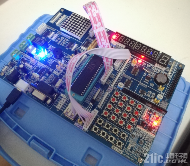

74HC165:数据从并转串。以下实例,实现8个独立按键,控制数码管的8段
 楼主| magicoctoy 发表于 2019-2-26 15:22 | 显示全部楼层

 楼主| magicoctoy 发表于 2019-2-26 15:23 | 显示全部楼层
74HC595:数据从串转并,以下程序,实现流水灯效果
