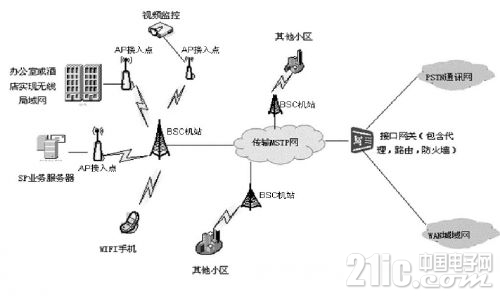

    根据香港电讯管理局2008 年公布,全港共有超过5,000个分布于约3,000 个不同地点的Wi-Fi 热点,在提供公共Wi-Fi 服务上,处于世界领先地位。主要应用场地包括公共图书馆、咨询服务中心、体育中心、文化和康乐中心、就业中心、小区会堂、大型公园和政府部门联用大楼等。经过几年时间的WI-FI 组网结构运行,其可靠性及性能得到检验,另外收到了显着的节约投资的效果,在最后一公里的接入方案中,减少了电缆,动力,接入终端的投入和提高了电信运营的经济效益。网络结构如下图1:
图1 WI - FI 网络结构图
在Wi-Fi 的建设过程中,从网络建设的"实效灵活"策略方面考虑,保证网络具有灵活组网的能力,降低设备成本的建设和投资。Wi-Fi 网与传统的通信连接相比,显现出高效性,实时性和灵活性等优点。其主要特点可以概括如下:
1)Wi-Fi 接入网具有多种接入总线、实现开放式网络的特点,提供灵活的业务接口。Wi-Fi 的覆盖范围合100 米,使用IEEE802.11 标准,可以实现丰富的网络接口(以太网、xDSL、FTTP、WLAN、WIMAX 等)
2)在统一的平台上可以实现话音、数据和宽带等综合接入功能,可以实现终端软件的远程维护和升级。把"运营、管理、维护"的通讯网络运营理念推广到接入网络的客户终端,并可以透过网关实现对各个Wi-Fi 网络之间的管理,为运营商拓展新的运营业务提供技术支撑。
3) 向PSTN 业务和数据业务的分组网络实现合适对接,使综合业务接入的设备和网络的平滑演进,充分考虑到网络演进的应急保护和升级风险。
4)使用多种接入认证手段,实现认证的汇聚层功能(如:PPPOE,DHCP),方便与其他设备进行对接。
5)操作与维护简易,支持Wi-Fi 客户端随意接入,可以不中断业务进行更换或组装,可实现智能维护功能,如:POST,故障检测,诊断,升级,性能监视,告警等。

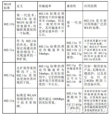

电信现在应用最为广泛的是IEEE802.11b 标准,发布于1999 年,与IEEE802.11 不同,它是采用2.4GHz ISM 频段的无线电波,且采用加强型的DSSS,即互补码键控(CCK,Complementary CodeKeying)技术。它可以根据环境的变化在11Mbps,5.5Mbps,2Mbps 和1Mbps 之间动态切换,与802.11的DSSS 兼容,但和基于FHSS 和红外的802.11 不兼容。由于电信运营商从技术成熟度和成本控制方面考虑,采用802.11b标准是适应当前最为广泛的WLAN 需要。但它的缺点是,速率还是不够高,且所在2.4GHz ISM 频段带宽比较窄(仅有85MHz),同时还要受微波,蓝牙等多种干扰源的干扰。使用的Wi-Fi 标准对比,如表1 所示。
表1 Wi - Fi 标准对比
