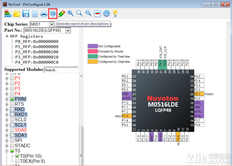

NuCAD 使用說明:
1. 先使用 PinConfigure Tool 做完 MFP setting,並輸出 csv 檔
2. 執行 NuCAD.exe,瀏覽選擇 step1 輸出的 csv 檔,並選擇轉換之後的 EDF 檔案存放位置。

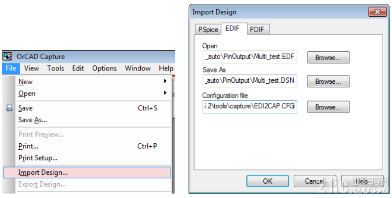

 楼主| 稳稳の幸福 发表于 2019-3-5 22:41 | 显示全部楼层
4. 打開 OrCAD Capture,選擇 File->Import Design,選擇 EDIF 頁面並打開 step3 產生的 EDF 檔案,
第二欄欄位會自動帶出無需設定,第三欄欄位到 OrCAD 安裝資料夾下找 EDI2CAP.CFG。
(EDI2CAP.CFG 檔案路徑: {OrCAD install directory}\tools\capture\EDI2CAP.CFG)
 楼主| 稳稳の幸福 发表于 2019-3-5 22:43 | 显示全部楼层
5. Import design 完之後,在 EDF 檔案的資料夾下會產生一個同檔名的 OLB 檔,File->Open->Library,
選擇 OLB 檔案,即可看到 step1 的 MFP setting 的圖。(如在 step2 有選擇多個 csv 檔,OrCAD 介面
也會顯示多個 Part No.)
