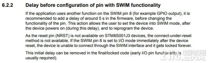

最近在测试8引脚的STM8S001J3,使用官方STVD,总是提示无法通信。因为该芯片无独立的NRST引脚,官方也没详细的解释。请问有谁有过这块芯片?是怎么接线烧写程序的?谢谢!
我的接线:
1-null
2-GND
3-接一个1uF电容到引脚2
4-Vcc=3.3V
5-NULL
6-NULL
7-NULL
8-接烧写器ST-LINK/V2的SWIM脚
烧写软件为st官司网最新版, 版本:3.4.1

NRST是不接,可用STVD怎么都写不进去,总是提示通信出错,难道对烧写器有要求?我用的是普通淘宝买的ST LINK/V2

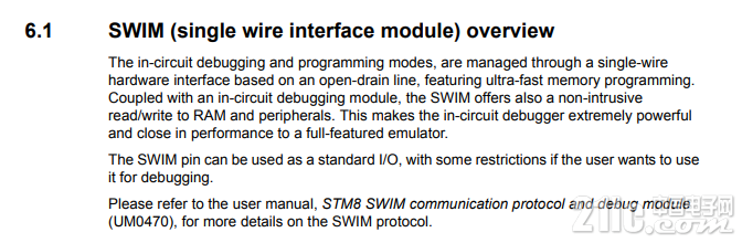

香水城 发表于 2019-3-11 10:55 | 显示全部楼层
芯片的第8脚跟NRST脚是复用的,上电后你的程序里在配置使用NRST脚之前,延时个5S左右。
这样烧录时就方便连接了。
芯片数据手册上有说明。 Recommendation for SWIM pin (pin #8) sharing 。。。。。
