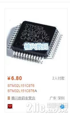

我做一个项目,需要低功耗,准备用STM32L系列的单片机。
我下载了一个数据手册,找到一个48个脚的芯片。
如下图:
上面写的是STM32L15xCC.     LQFP48
然后我在淘宝上搜了一下,找到这个
上面标的是STM32L151C8T6.
这两个芯片是同一个东西吗?
我原来没用过STM32L系列的片子。
请问STM32F103C8T6的程序和STM32L151C8T6区别大吗?谢谢!
戈卫东 发表于 2019-3-6 17:59 | 显示全部楼层
151CC,第一个C表示48脚,第二个C表示FLASH容量256KB(8表示64KB)。

wangxueq 发表于 2019-3-12 17:06 | 显示全部楼层
同一个东西  flash容量不一样
