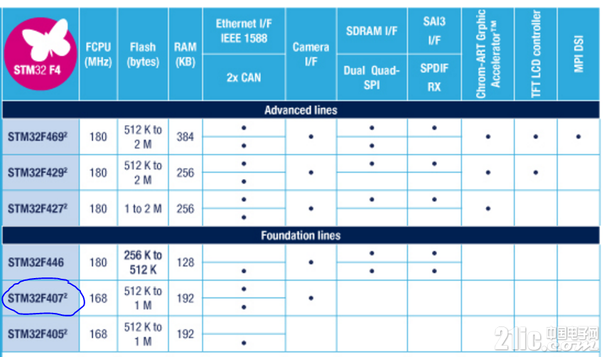

于是千挑万选,最终选定了STM32F407进行项目开发。STM32F407是采用Cortex-M4的核,单片机采用了意法半导体的NVM工艺和ART加速器。Ram和Flash容量巨大,外设接口丰富。
