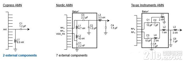

  市场上有无数设备将BLE协议栈与微控制器(MCU)集成在一起,从而让开发人员能够创建类似于传感器输入设备的单芯片系统:
  但是,使用机械组件会牺牲可靠性和人体工程学理念。比如按键容易磨损,从而缩短设备的使用寿命。鉴于这些局限性,很多行业正在使用电容传感解决方案替代机械用户接口。
  采用电容传感用户输入也会面临其他的挑战。比如很多架构需要两个芯片,一个用于实现电容传感,另一个用于实现BLE,从而增加PCB的尺寸,从而增加制造总成本。另外还有电源管理问题,系统需要额外的时钟来协调两个芯片的待机时间。在几乎所有应用中,采用BLE的产品(遥控器、鼠标等)都会使用电池供电。因此,延长电池寿命极为重要。
  为了应对上述场景,我们需要集成了电容传感和BLE的单一芯片。

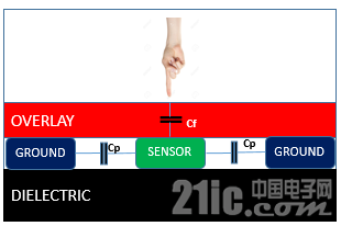

  电容传感器就是PBC上的一块导体垫。传感器和地层之间有一个称为寄生电容(Cp)的电容。覆面位于传感器上方。当用户触摸电容按键时,他实际上触摸的是覆面的顶部,这将为传感器增加一个手指电容(Cf)。
  因此,
  触摸之前的传感器电容 = Cp (基线)
  触摸时的传感器电容 = Cp+ Cf(并联电容器)
  一个MCU定期扫锚传感器,检测其电容变化(即从Cp到Cp+Cf的变化)。扫描周期由扫描速率决定。
  电容的计算公式是:
  C = E* (A/d)
  (C =Capacitance电容, E= Permittivity电容率, A=Area面积, d= distance between electrodes电极间距)
  因此,对于Cf而言,“d”是覆面厚度。厚度增加(即覆面更厚)时,Cf将降低。
  MCU在扫描电容变化时,它还需要 确定变化是由实际触摸动作导致的,还是由噪声导致的。当Cf较低时,某些噪声信号有可能拥有相当的强度,因此,MCU可能难以区分真实信号和噪声,从而导致误触。
  对于弧形覆面(比如说触控鼠标)而言,Cf因传感器和覆面之间的空隙(降低电容率)而下降,也会导致上述问题。
  对于BLE 从设备而言,影响触摸传感精度的第三个因素是蓝牙无线信号引入的“噪声”。
  综上所述,我们就知道了信号减弱、噪声增强的原因。通常而言,MCU使用信噪比区分信号和噪声,如果两者的强度相当,设计一款可靠的产品将会更加复杂。
