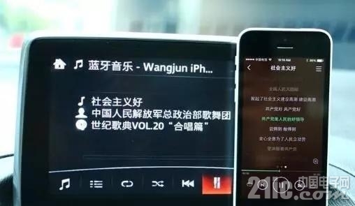

       目前许多汽车的车载多媒体信息系统都支持蓝牙接入功能,比如凯迪拉克XTS豪华轿车上所搭载的CUE移动互联体验系统的蓝牙接入功能,最多可支持10组蓝牙配对,包括智能手机、平板电脑和多媒体播放器等。车主可以通过蓝牙配对,将这些便携设备中的信息与CUE系统实现共享。比如,可以读取手机中的通讯录,通过CUE系统的人声识别功能直接进行语音拨叫;可以读取手机或多媒体播放器中的音乐文件,通过CUE系统在车内音响中播放,并在CUE系统的显示屏上显示曲目名、歌词和专辑封面图像等。

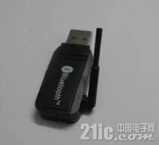

早期的蓝牙2.0适配器
