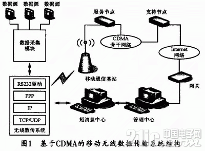

2 组网方案
       M2M(机器到机器)数据传输方式目前在多个行业中都有着广泛的应用,它可通过数据采集终端对分布于各地的数据进行采集,并将采集到的数据通过通用接口链接到CDMA无线传输模块,再通过它对数据进行透明传输,将相应数据发送到相应的数据中心。图1所示是基于CDMA的移动无线数据传输系统的结构原理图。无线数据传输系统与用户的数据中心之间一般可通过TCP/UDP建立数据连接。用户的数据中心作为通信的服务端,具有公用的固定IP,并指定侦听端口。无线数据传输系统中的数据传输模块可设定为上电自动拨号,如果无线数据传输系统与用户的数据中心之间采用TCP协议传输数据。则自动与服务器建立TCP连接。
