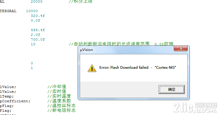

GD32F150G8U6烧写程序问题
 楼主| aashee 发表于 2019-3-20 09:08 | 显示全部楼层 |阅读模式
TIM图片20190320090653.png 请问算发已经添加也能读到IC。为什么还是报这个错误呢

 楼主| aashee 发表于 2019-3-20 09:32 | 显示全部楼层
解决啦是锁住啦!!解锁就可以!!

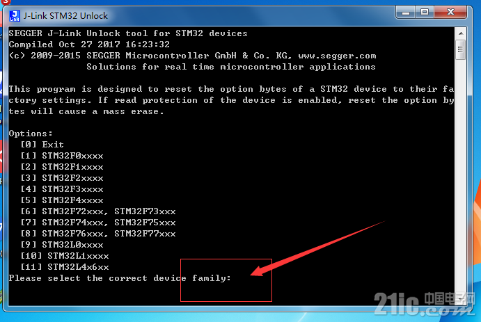

 楼主| aashee 发表于 2019-3-20 09:39 | 显示全部楼层
现象是能够链接上芯片也已经选择啦算法但是烧写还是报错。原因是芯片被锁住啦。解决的方式为J-Link STM32 Unlock用这个工具把芯片解锁即可。输入对应的型号。 1.png

xujunyi3611 发表于 2019-3-28 17:06 | 显示全部楼层
现象是能够链接上芯片也已经选择啦算法但是烧写还是报错。原因是芯片被锁住啦。解决的方式为J-Link STM32 U ...
好好地怎么会被锁住呢?你操作JTAG口的芯片了吗?
