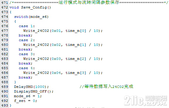

    通过单片机控制8个LED指示灯按照特定的顺序(工作模式)亮灭;指示灯的流转间隔可通过按键调整,亮度可由电位器RB2进行控制;各工作模式的流转间隔时间需在E2PROM中保存,并可在硬件重新上电后,自动载入

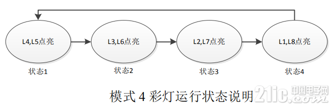

  <3> 模式3:
<4> 模式4:

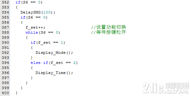

  <2> 按键S6定义为"设置"按键,按键按下后数码管进入"流转间隔"设置界面,如下图所示:
    通过按键S6可切换选择“运行模式”和"流转间隔"两个显示单元,当前被选择的显示单元以0.8秒为间隔亮灭。

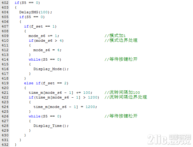

  <3> 按键S5定义为"加"按键,在设置界面下,按下该键,若当前选择的是运行模式,则运行模式编号加1,若当前选择的是流转间隔,则流转间隔增加100ms。

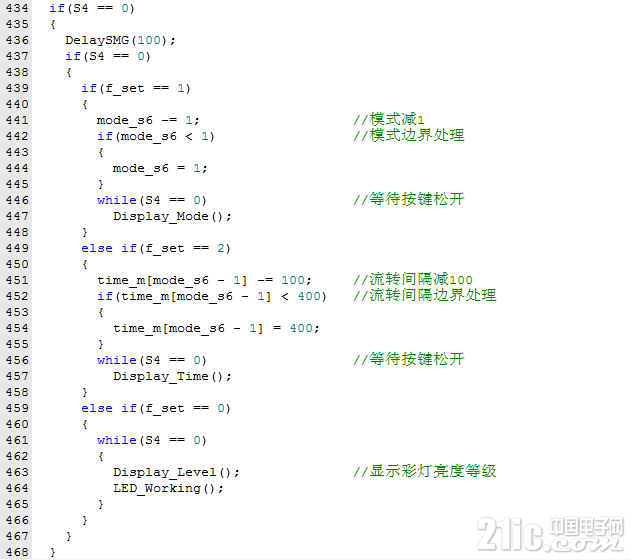

  <4> 按键S4定义为"减"按键,在设置界面下,按下该键,若当前选择的是运行模式,则运行模式编号减1,若当前选择的是流转间隔,则流转间隔减少100ms。
  <5> 按键S4、S5的"加"、"减"功能只在"设置状态"下有效,数值的调整应注意边界属性。
  <6> 在非"设置状态"下,按键S4按键可显示指示灯当前的亮度等级,4个亮度等级从暗到亮,依次用数字1、2、3、4表示;松开按键S4,数码管显示关闭,亮度等级的显示格式如下图所示:

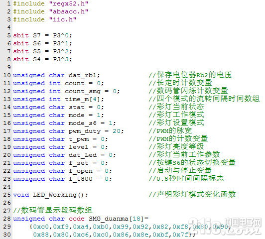

【1】首先引入必要的头文件,定义变量。

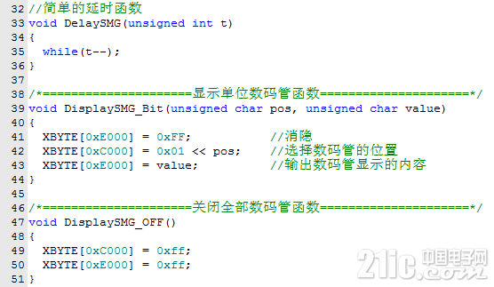

【2】数码管动态显示的基础函数。

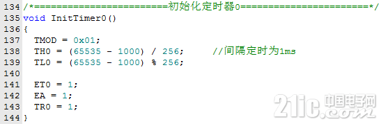

【6】初始化定时器0的函数。
【7】定时器0中断服务函数。

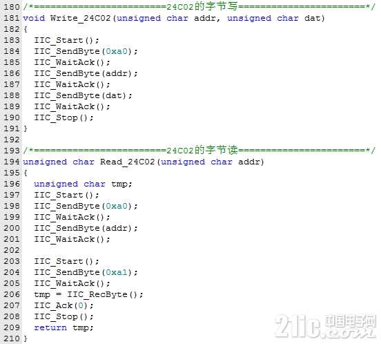

【8】24C02的字节读与字节写函数。
【9】读取PCF8591中电位器的电压数据。

按键S6的处理逻辑
按键S5的处理逻辑
按键S4的处理逻辑
【13】参数配置保存。

【特别注意】:在调用竞赛举办方提供的IIC总线接口底层驱动代码的时候,务必认真阅读代码文件,确保无误。另外,在读取PCF8591的模拟输入数据时,在代码正确的情况下,仍然无法获得准确数据,可以增大IIC驱动程序中的时序延时长度,即“iic.h”文件中的somenop
