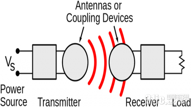

如前所述,WPT 技术无需借助实芯线或导体就能传输电能,使能源变得无处不在。一般情况下,我们可以通过电磁场在两个单独的对象之间传递能量。在这一系统中,连接至电源的能量传输装置(PTU) 会产生一个磁场,能量接收装置(PRU) 捕捉到这一能量,并将它转化为可用的能量。
图1、无线能量传输的简单示例。左侧为PTU, 右侧为PRU。

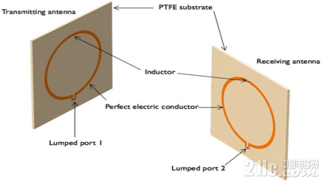

分析无线能量传输天线
在今天的无线能量传输教程中,我们将分析两个圆环形天线之间的能量耦合。示例天线由一个聚四氟乙烯(PTFE) 宽板和位于其上的一个铜薄层构成,并把铜薄层等效成完美电导体(PEC) 来模拟。每个器件均包含一个集总电感和一个集总端口,可以对天线进行激励或终止。
天线内有一个超高频RFID 标签,它可以在915 MHz 的频率下工作,其形状本身支持执行电感耦合。
图2、模型几何。注意这里不包括空气域和完美匹配层(PML)。
