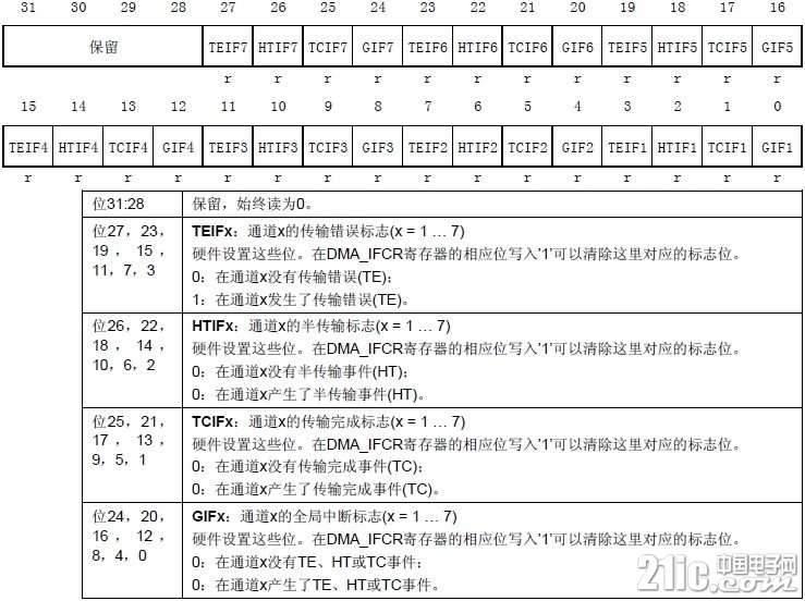

第一个是DMA中断状态寄存器(DMA_ISR)。该寄存器的各位描述如下:
                         图3.15.1.1 寄存器DMA_ISR各位描述
我们如果开启了DMA_ISR中这些中断,在达到条件后就会跳到中断服务函数里面去,即使没开启,我们也可以通过查询这些位来获得当前DMA传输的状态。这里我们常用的是TCIFx,即通道DMA传输完成与否的标志。注意此寄存器为只读寄存器,所以在这些位被置位之后,只能通过其他的操作来清除。

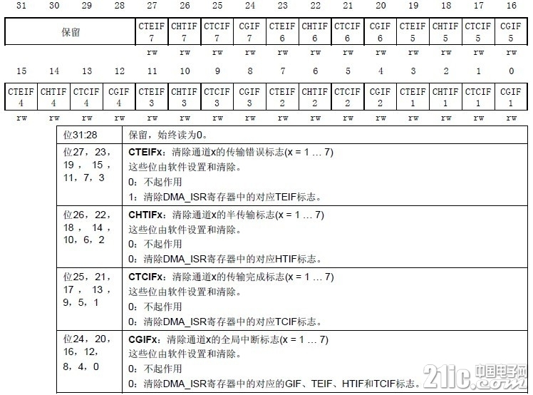

第二个是DMA中断标志清除寄存器(DMA_IFCR)。该寄存器的各位描述如下:
                             图3.15.1.2寄存器DMA_IFCR各位描述
DMA_IFCR的各位就是用来清除DMA_ISR的对应位的,通过写0清除。在DMA_ISR被置位后,我们必须通过向该位寄存器对应的位写入0来清除。

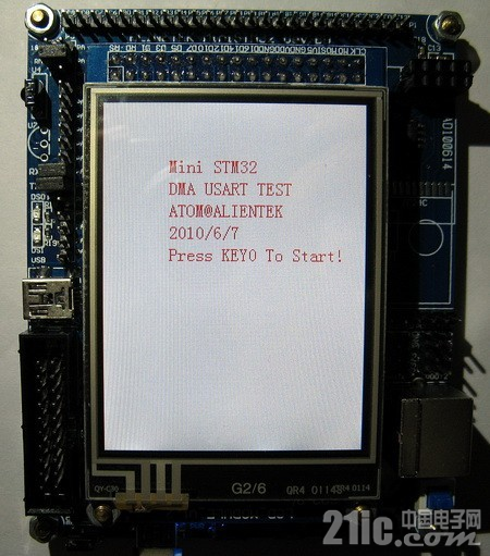

在代码编译成功之后,我们通过下载代码到ALIENTEK MiniSTM32开发板上,可以看到LCD显示如下内容:
图13.15.4.1 DMA串口实验实物测试图

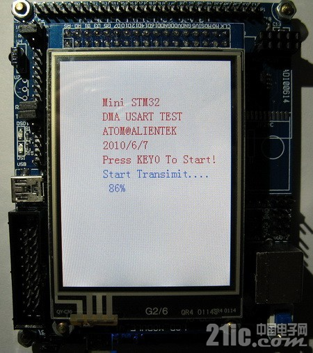

同时可以看到TFTLCD上显示了进度等信息,如下图所示:
13.15.4.3 DMA串口数据传输中
