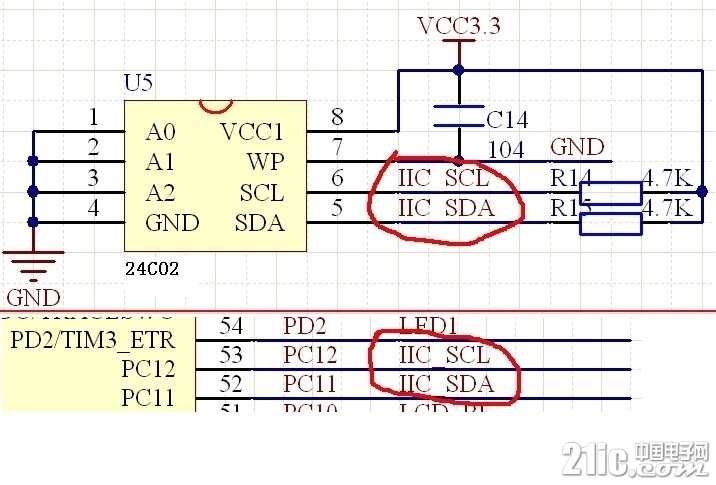

前面4部分的资源,我们前面已经介绍了,请大家参考相关章节。这里只介绍24C02与STM32的连接,板上的24C02是直接连在STM32F103RBT6上的,连接关系如下图:
                                                     图3.16.2.1  STM32F103RBT6与24C02连接图
