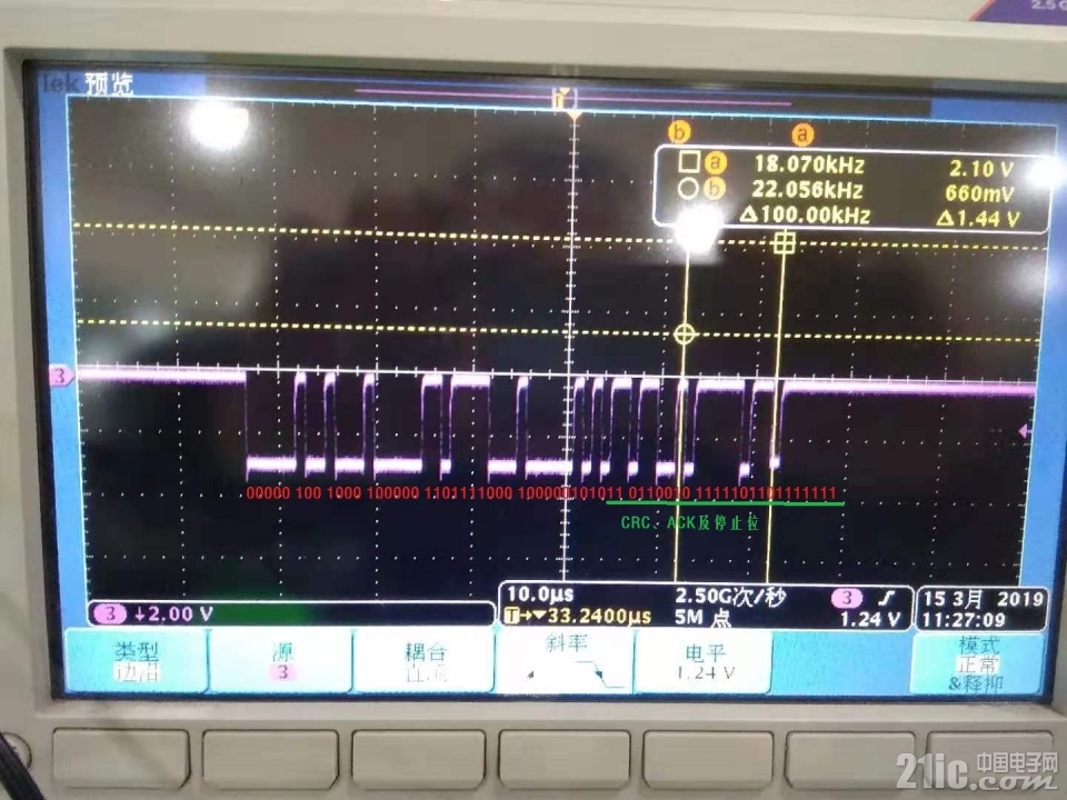

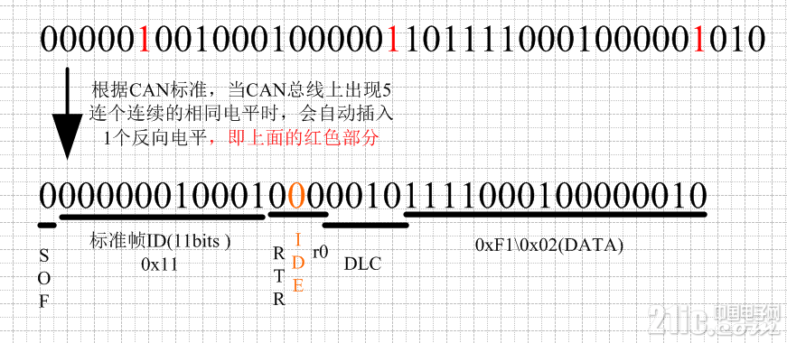

        3. 如何分析CAN差分数据,确认是否发送的数据是否正确:
        知识点:根据CAN标准,当CAN总线上出现5连个连续的相同电平时,会自动插入1个反向电平(如:当出现5个连续的0则插入一个1,反之一样);
        发送标准帧数据,11位ID,将测试探头地接CANL,信号线接CANH,并且信号反相,抓取波形如下:
        从图中读取波形可以看出发送数据二进制如下(有效数据域,CRC数据之前的数据):
        波形读取的数据与发送的一致。
