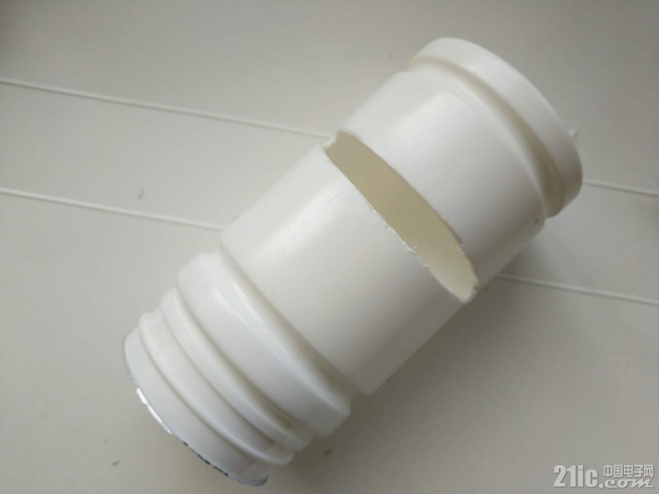

1、外壳选用了一只空药瓶;

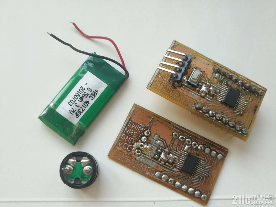

2、为了减小体积,电源采用了0.56wh的锂电池,容量比较小;
3、由于考虑低功耗应用原本打算采用功耗更低的STM8L051F3,但由于采用锂电池直接供电就放弃了。这里主控制器MCU采用了TSSOP20封闭的STM8S103F3P6。这是多年前做的两块小开发板,当时脑子短路竞没有把VCC、GND通过排针引出来,这次就用了其中的一块;
4、蜂鸣器采用了一只无源蜂鸣器,由STM8S103F3P6产生的2KHz频率脉冲信号驱动产生报警信号音;

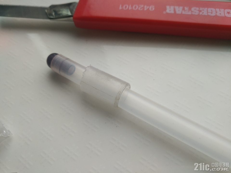

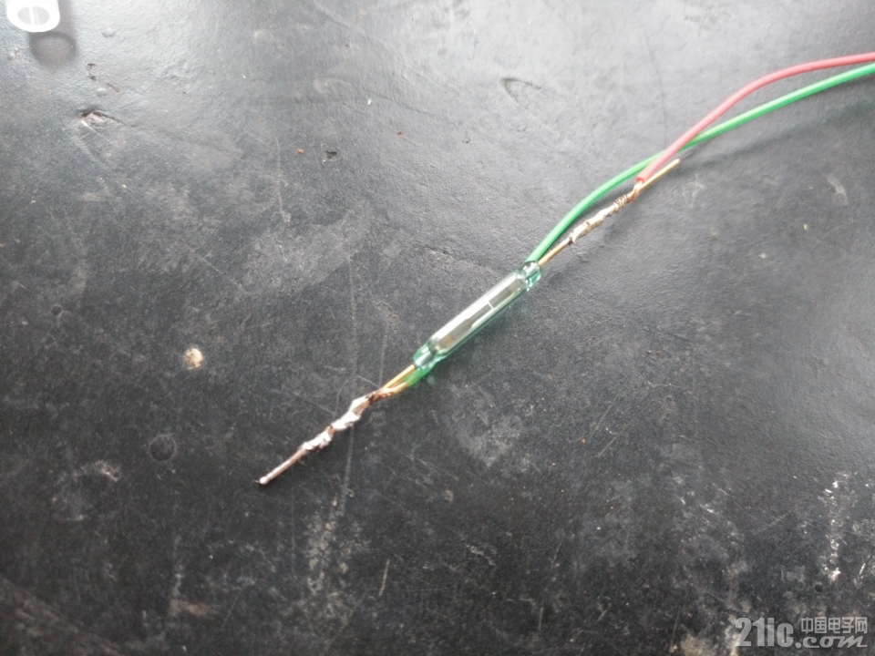

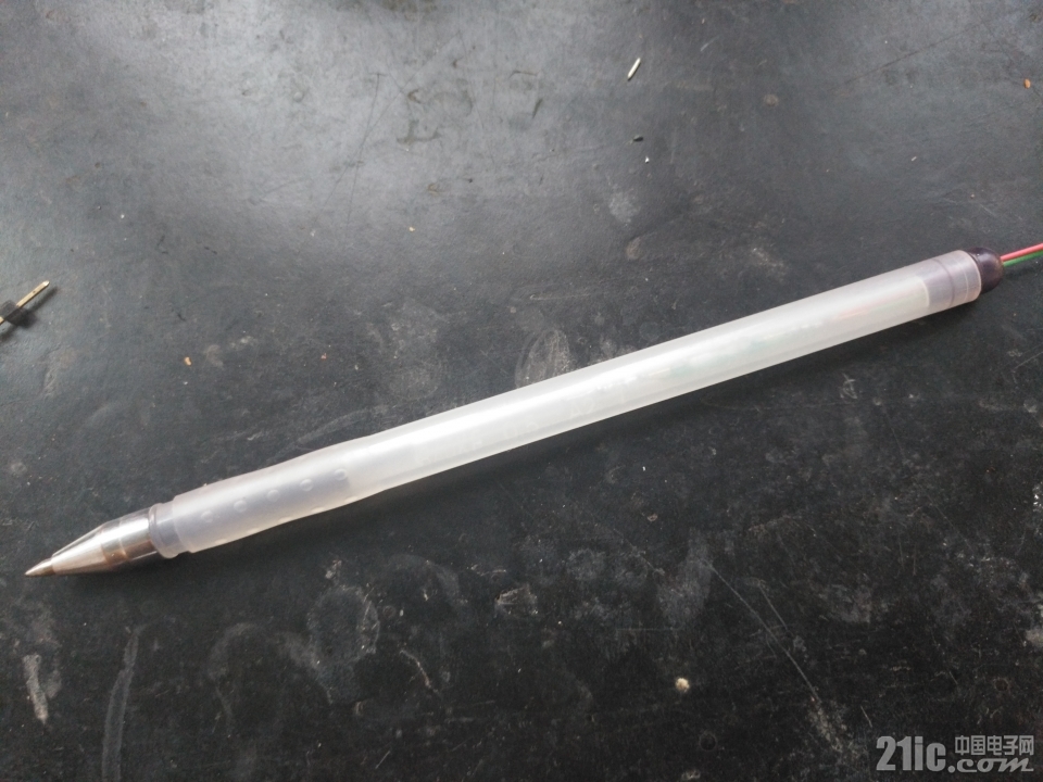

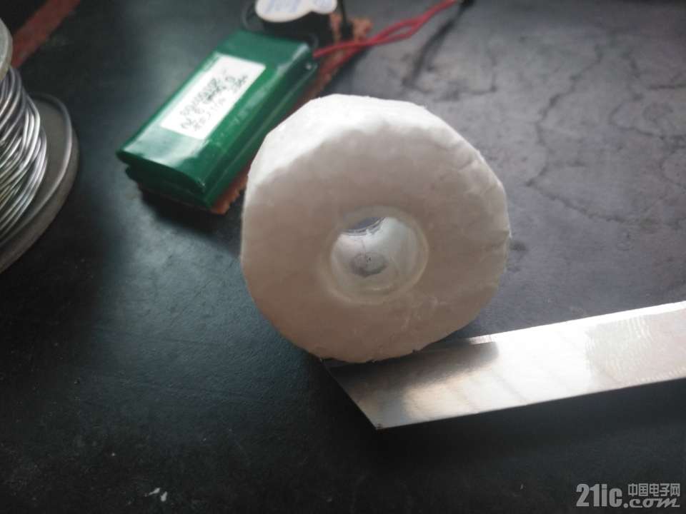

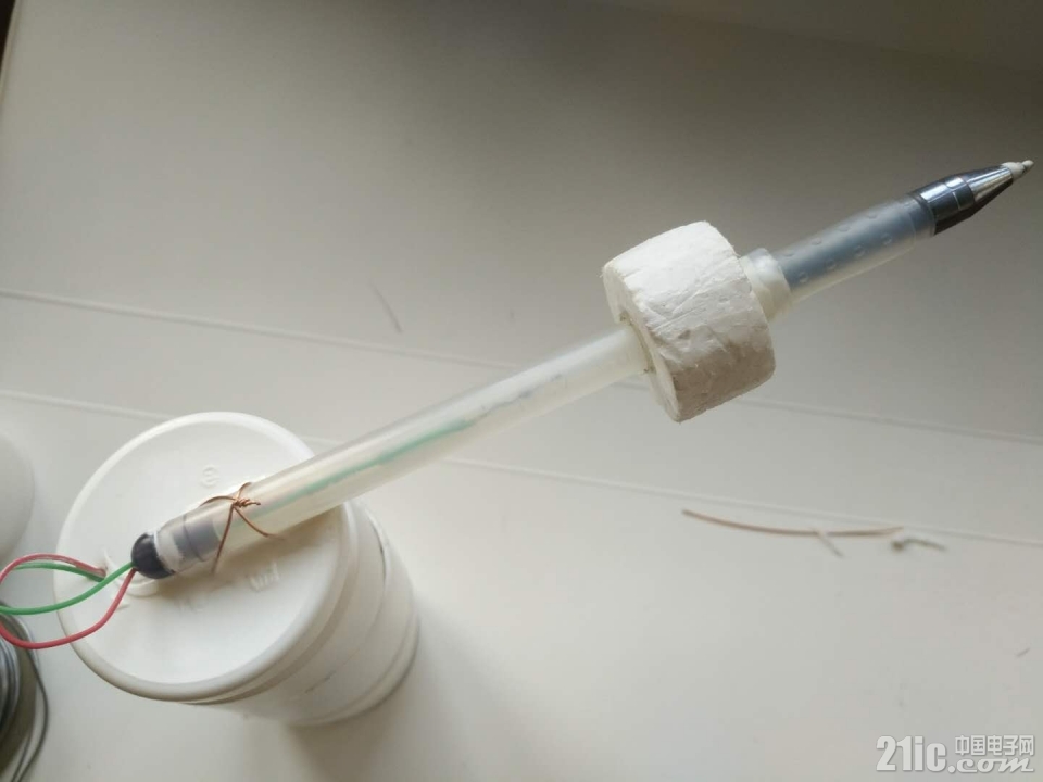

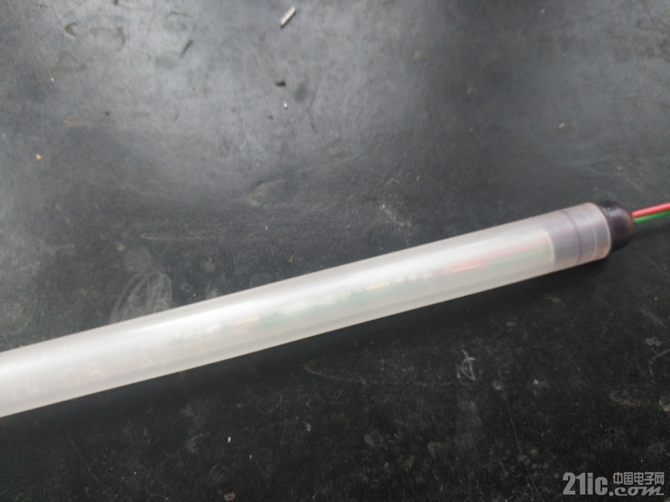

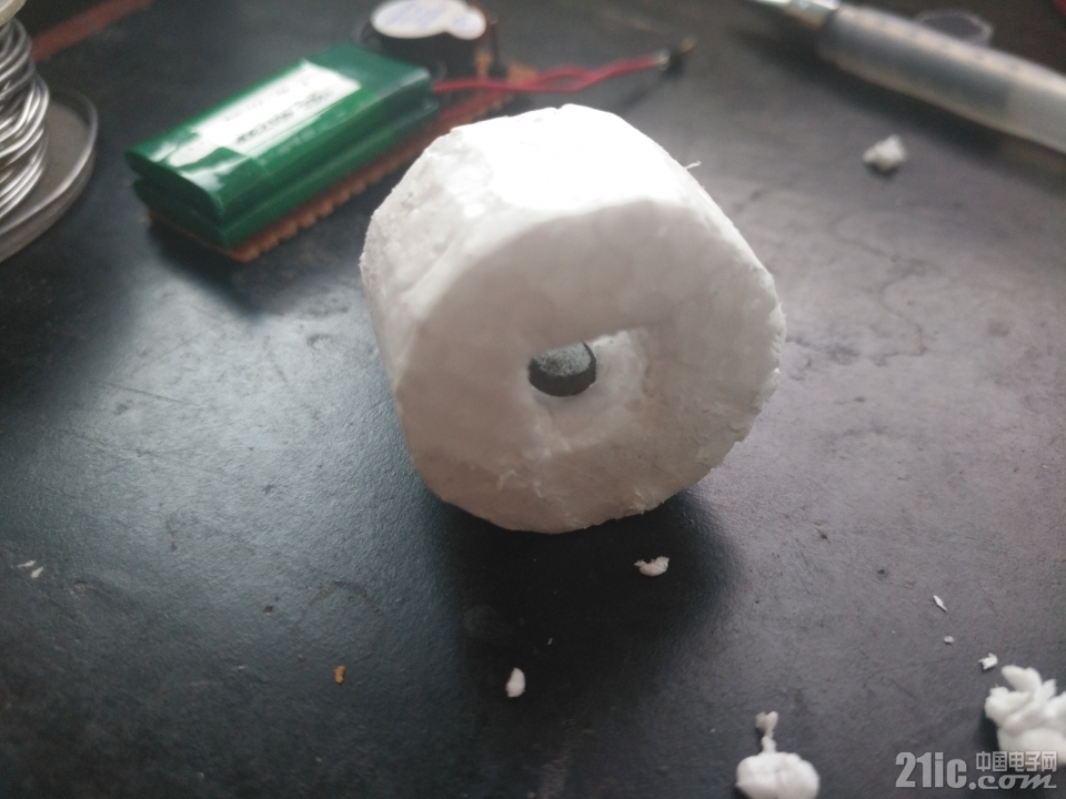

5、水位检测设备采用了自制的常开型干簧管磁浮子检测器。主要原材料为废旧碳素笔、常开型干簧管、磁铁、苯板,下面是制作过程中的几张图片:
a、从其它设备上拆的一只常开型干簧管焊上细引线,正好可以插入碳素笔芯内部并可以灵活调整其在笔芯内的位置,可以根据水面高度进行微调;
b、磁浮子选用一块稍硬的苯板切割加工而成,内部加了一小块磁铁。碳素笔帽被切割成两段,长段塞入浮子内部一是可以固定磁铁,二是可以使得浮子在笔杆上可以顺畅滑动;

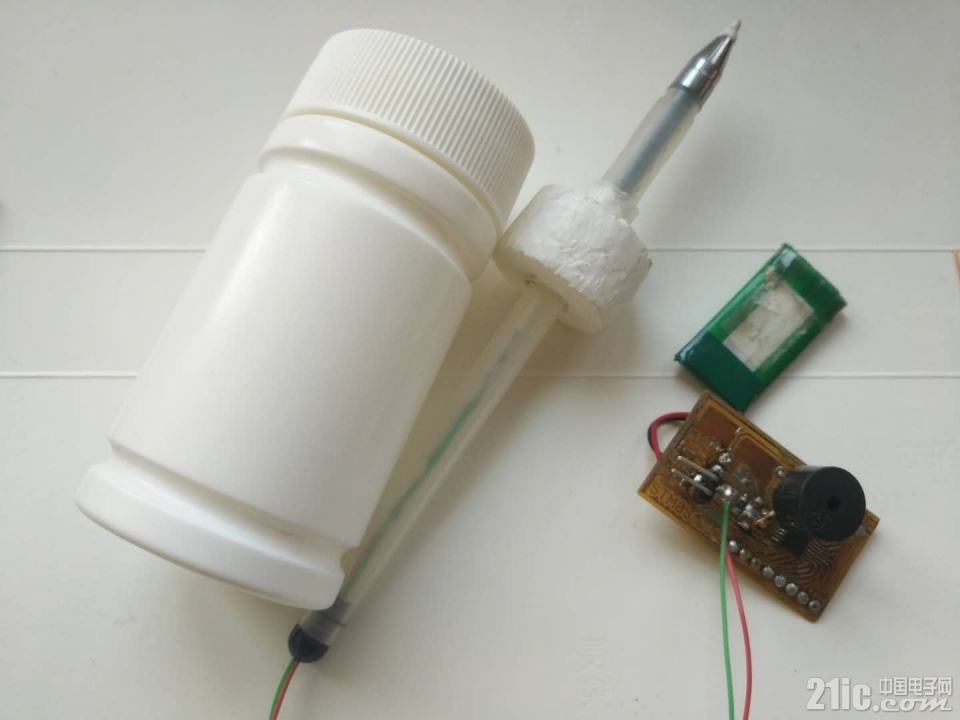

6、硬件整体安装:电池本身带有保护板,代码写入芯片后板子上直接留了两个排针用于给电池充电;药瓶拦腰开了个口子用于将其卡在废水桶的边缘;内部的板子用704胶时行固定(瓶子内部的那根牙签是临时工,等胶干后就下岗了);
7、调试过程中拍的两张照片,一张停机;一张工作;
