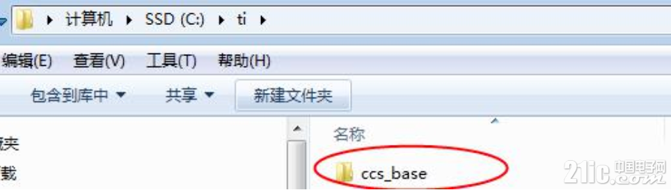

安装ti_emupack_setup
注意:安装完毕IAR for ARM v7.4之后,请检查下面的这个位置有没有ccs_base?
如果没有的话,需要到以下路径安装这个文件:C:\ Program Files(x86)\ IAR Systems \ Embedded Workbench 7.2 \ arm \ drivers \ ti-xds \ ti_emupack_setup.exe
如果不安装这个,会出现编译不成功的,不过貌似这个是会自动安装的,检查看看有没有就是了。

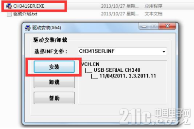

安装USB转串口驱动
 楼主| dingbo95 发表于 2019-3-31 21:06 | 显示全部楼层

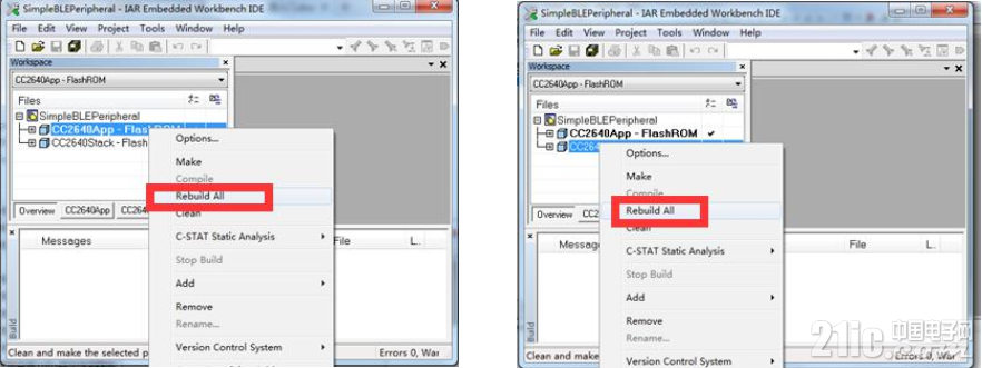

分别右键点击子工程后,选择“Rebuild All”,即可全部编译该子工程。第一次编译,都需要“Rebuild All”以便重新生成您的电脑的路径下的新的ROM文件,否则你调试时会出现各种莫名其妙的问题的。重新编译过一次之后,如果你有修改代码,那么一般情况下就不需要在“Rebuild All”了,改而点击下的截图的红色框内图标即可:
 楼主| dingbo95 发表于 2019-3-31 21:07 | 显示全部楼层

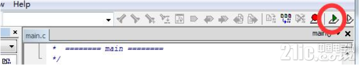

如上图,这两个子工程,选择不同的“工作空间”,会有不同的加黑字体表示,加黑字体的工程是当前激活工程,表示现在调试的是这个工程,通过修改“工作空间”下拉菜单,可以更换调试工程,现在我们是需要调试App工程的,那么选择如上图左边的设置,点击以下的绿色三角形:
 楼主| dingbo95 发表于 2019-3-31 21:08 | 显示全部楼层

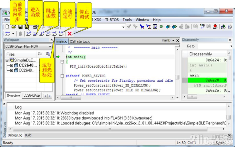

如果电脑正确辨认了XDS100V3仿真器,则如下图:
 楼主| dingbo95 发表于 2019-3-31 21:09 | 显示全部楼层
点击下载完毕后,程序运行到main()函数后停下来,这个时候,我们来看一下界面上以下图标的功能:“OK”后将下载固件到开发板芯片去。

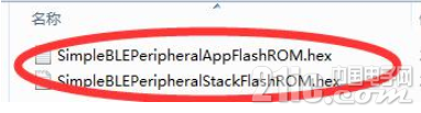

 楼主| dingbo95 发表于 2019-3-31 21:10 | 显示全部楼层

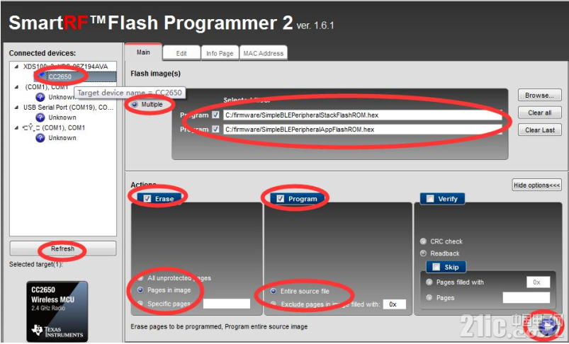

生成的两个hex文件用于Flash Programmer 2软件进行固件下载。
注意:下载路径,必须是英文路径,否则会下载失败。
打开Flash Programmer 2注意下面图的重点位置:
注意:要先下载stack后下载app
