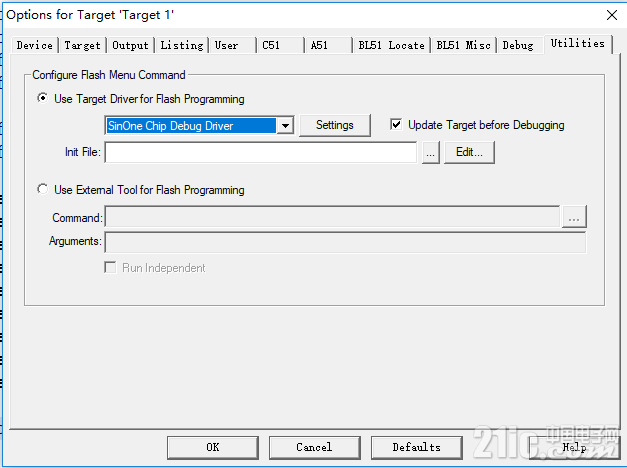

[技术问答] 为什么SC-Keil3.2安装后setting点了没反应?
 楼主| hayden0 发表于 2019-4-2 22:42 | 显示全部楼层 |阅读模式
可以选择芯片型号,但是下载设置界面出不来!

赛元MCU3 发表于 2019-4-3 09:17 | 显示全部楼层
首先,在你截图这一页,选定右边的Use,然后在Utilities目录设置下(如截图)点开Setting。
 楼主| hayden0 发表于 2019-4-3 10:34 | 显示全部楼层
可以了,为啥和SC-link说明手册讲的不一样?
