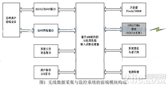

图1为无线数据采集、传输与监控系统的前端模块构成:
各种前端用户设备,通过RS232/RS485接口、以太网接口等与前端模块相连,前端模块接收用户数据,然后将数据打成IP包,通过CDMA/GPRS模块接入CDMA/GPRS网络,再通过各种网关和路由将数据发送到远端的监控中心,同时,监控中心也可以通过该信号通路对远端的用户设备进行监控。
