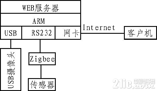

本项目主要完成智能家居的环境变量和视频信号的监控。整个系统包括一块ARM11 开发板,一个16 位单片机,2个USB 的CMOS 摄像头;一台PC 机(运行客户端的监控程序)根据功能的不同,整个系统可划分由视频采集模块、数据压缩、编码模块和视频监控PC 等组成。采集模块包括USB摄像头; 数据的压缩编码由ARM11 处理器完成; 视频监控PC 完成视频客户端的功能;PC 机完成对开发系统的程序开发、调试等。图1 为系统的组成结构。
图1 系统组成结构

首先为ARM 开发板定制一个合适的Linux 内核(内核版本:Linux 2.6.28),然后对其进行裁剪,使其具有基本内核功能,同时保留TCP/IP 协议栈,串口协议以及相应的视频编解码模块,使系统利用尽量少的硬件资源来满足任务的处理工作。然后是开发一个运行于Linux 下的WEB 服务器程序,其实现的基本功能是通过USB 摄像头的图像数据采集,完成对视频信息的获取、压缩和编码(具体的编码标准为当前较为流行的H264 编码)。然后通过TCP/IP 协议将数据打包发送到网络,同时利用Socket 实现服务器监听功能,这样就可以接受来自客户机的监控请求。具体的工作内容如下:
1)USB 摄像头的驱动程序移植;2)H264 视频编码程序移植;3)视频采集和传输的应用程序的设计;4)通过Zigbee 获取传感器相关信息。
图2 为WEB 服务器的工作流程,图3 为ARM 通过网页采集的视频图像,其IP 地址为:168.192.1.1:8080,此视频即可以通过网页显示,也可以通过相应基于I386 或Linux 的监控软件进行查看。
