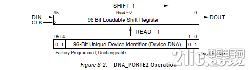

        接下来说一下这个源语和源语相关的使用方法,这个源语本质上就是读取FUSE寄存器表里面的FUSE_DNA寄存器,里面还包含了一个移位寄存器,源语中的接口本质上都是操作移位寄存器,这个移位寄存器的长度和器件类型有关,是56或者96bit。源语里面的READ信号,是用于把DNA的值装载到移位寄存器里面,DIN是移位寄存器的输入,DOUT是移位寄存器的输出,SHIFT是移位寄存器的移位使能,CLK是移位寄存器的操作时钟,官方提供的源语模型和时序图如下,
        对于用户来说,调用这个源语,我们只需要按照操作移位寄存器的流程操作就好了,我们目的是读出源语里面的移位寄存器的值,所以我们设计的思路应该是首先拉高READ先让移位寄存器装载DNA的值,然后在时钟上升沿使能SHIFT,这样子就能让移位寄存器里面的值移位出来,下面是核心代码:

这是一个axis总线的模块,在dna_read_rdy拉高表示外部准备好接收数据,这时候模块读取DNA的值,然后送出去给外部模块,外部模块收到数据和dna_read_vld信号,则拉低dna_read_rdy,完成一次dna数值传输流程。
