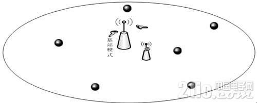

 在以基站为中心的网络结构中,基站往往是整个网络的瓶颈,一旦基站失效则会导致其整个网络的瘫痪。本系统为了解决基站的瓶颈问题,提出了一种可重构机制,在子网内,一旦节点发现基站失效,则节点之间会通过争夺或是协商的方式来确定让哪个节点发生重构,以代替原来的基站继续维持网络的正常运转。整个过程如图2,3,4所示。
  图2 子网正常工作
  图3 基站失效
  图4 节点重构

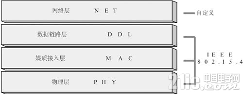

  本系统采用的通信协议如图5所示,DDL层以下采用IEEE802.15.4协议,网络层以上根据系统自定义通信协议。

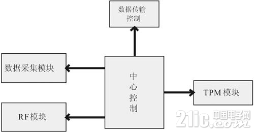

4.3 中心控制器
4.3.1 中心控制器总体结构
  中心控制器是整个系统的控制中心,接受无线收发模块,数据采集模块,TPM模块和数据传输控制器的命令,并根据命令的内容控制各个模块之间的协调工作。
图7 中心控制器框图
4.3.2 中心控制器具体实现
 传感器节点在不同时刻扮演不同的角色,如系统初始化过程中传感器节点需要等待四个密钥的输入,在基站工作模式下需要分发密钥协议相关包,在终端节点工作模式下需要接受密钥协议包和采集数据并且发送给基站,因此中心控制器根据节点的工作状态选择信号,重构为不同的工作模式。中心控制器的工作模式有:初始化工作模式,基站工作模式和终端节点工作模式。

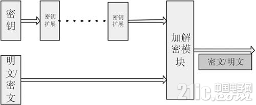

4.4.3 RC5加密模块
 本系统用硬件实现了RC5-16/1/4,该模块的为了提高加解密速率采用了流水线的设计方法,如图11所示,首先输入32位密钥,22个周期之后扩展密钥计算完成,输入32位的明文,经过运算得到32位的密文。
图9 RC5加密模块

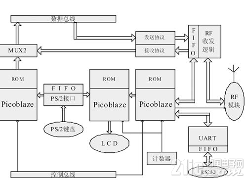

4.5 外围模块
  外围硬件电路的设计使用了三个Picoblaze核,系统总体结构图如图13所示。
图11 外围电路设计图
