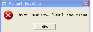

小弟现在正在做远程升级这块。遇到个很奇怪的问题。小弟的思路是MCU上电复位,先进入IAP程序,然后直接跳到APP应用程序。应用程序接收到外部升级的指令,此时跳转回IAP,进行升级。升级完成后,再跳回到APP进行运行。
      IAP跳到APP程序是可以的,但是APP再跳回到IAP程序,就跳转不过去。出现这种错误
      而小弟把所有关于FLASH的操作去掉后,跳转就正常了。现在确定是FLASH的操作可能影响到了程序间的跳转,但是怎么也找不到。
     请香版和其他朋友,帮我提供个建议,多谢了

1)出现什么错误?
2)关于FLASH的操作正确吗?
 楼主| a7208184 发表于 2011-10-11 13:51 | 显示全部楼层
FLASH的操作正确,验证过。现在这个模块仅仅就只有一个问题。就是APP应用程序不能正常跳入到IAP升级程序中。如果把IAP中的FLASH操作去掉,就可以。出现的错误是:error:swim prog error [42004]:memory write error.

香水城 发表于 2011-10-11 16:56 | 显示全部楼层
从现象看,好像是Flash烧写的时间太长,造成SWIM连接超时。
你试试看直接运行,不要使用SWIM调试是否还有问题。
 楼主| a7208184 发表于 2011-10-11 17:38 | 显示全部楼层
不是的。香版,那个问题已经解决了。现在是我的APP程序执行跳转指令,跳不到IAP中,而是从APP的起始地址开始运行了。不知道是啥问题。我在IAP中注释掉一部分代码,就可以正常跳转。这个是栈溢出的问题吗??
